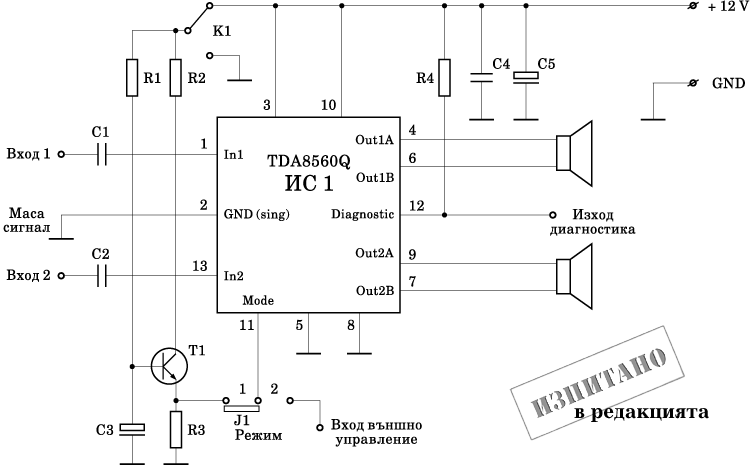

Здравейте! Може ли някои да ми помогне по скоро каже как да уживя усилвател които съм реализирал с TDA 8560 ?
Вече втора такава схема бъгвам и незнам къде бъркам

Ами пъво кажи какво точно бъгаш, дай схема, и като правило, усилвател, моюно импулсно и др подобни е добре да се оживяват с резистори в захранването, в най-простия случай крушки, поне докато не установиш празния ход.

Единият от случайте неволно укъсих единият от изходите :roll: уж схемата има защита от късо на изходите а вси4ко отиде по дяволите.
Не е от охлаждането за6тото съм монтирал голям радиатор а освен това и кутията е алуминиева..
Изправитела е класически грец с 10000мкф кондензатор
трафа е 100VА
:oops: не ми се смей но не се сещам как да установя празния ход
схемата съм взел от електронното издание на млад конструктор
Ако не е нахално от моя страна мога да ти я изпратя

eto i shemata
2x40_shema.gif [ 22.36 KiB | Прегледано 1884 пъти ]

с какво напрежение захранваш интеграла да не си го прецакал иначе това е схема от http://hobby.neomontana-bg.com/
схемата не е трудна по добре провери всичките връзки на ново , иначе без говорители и вход замасен на всеки един от изходите трябва да имаш половината от захранващото напрежение .
ПРОСТО И ЛЕСНО !

но да ти кажа право на изхода ми излиза напрежение около 4 волтаи нещо което е 1/3 от захранването
и незнам как да си го обясня :?

В обяснителната записка към схемата пи6е, че масата на захранването и масата на изхода са две отделни маси.
май по вероятно е аз да съм големия индианец :)

Това напрежение дето ти излиза на изхода най-вероятно са високочестотни генерации (ако включиш осцилоскоп ще видиш дали е така). Общо взето подобни ИС са много податливи към самовъзбуждане и са критични към опроводяването на печатната платка и замасяването. Както вече си установил масите са разделни, но направи и следното за да я поукротиш: запои масата на захранването не към предвидения извод на печатната платка, а директно на извод 8 на чипа от към пътечките. Друго което трябва да направиш е да запоиш (пак директно на изводите на чипа) два керамични кондензатори по 100nF между 3 и 10 извод и маса. Успех!

Индианец си. Пише че масата на входа и захранването са две отделни маси...
Изхода няма маса
Защита от късо има май само като окъсиш двата извода на изхода. Ако окъсиш към маса или захранване....
