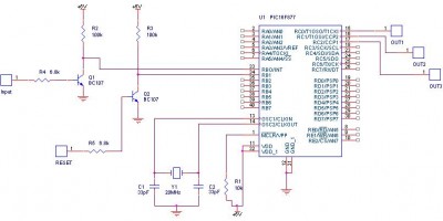

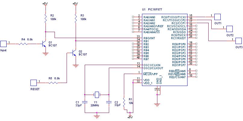

Общо взето идеята е следната: следиш един от входовете на процесора примерно вход 1 на порт А.Чрез резистор 100к си го подпрял към + 5 волта.Същия извод е свързан към колектора на един n-p-n транзистор,чийто емитер е на маса.Отпушвайки транзистора,потенциала на вход 1 става 0.Включването на транзистора трябва да ти задейства мултивибратора.След настъпване на това събитие започваш да променяш извод 2 на порт В 1--0--1--1--0--1.....Това е идеята.Може да си направиш закъснение.Примерно след установяване на събитието на порт А,да изчакаш някакво време Т и след това да почнеш да генерираш импулсите.Може да си сложиш и Ресет вход,който се реализира по същия схемотехнически начин като на вход 1 на порт А.При неговото активиране спираш генерацията на импулси.И така си правиш каквито искаш функции и каквото ти хрумне.Това обаче не означава,че не трябва да се научиш как работят микроконтролерите!
Нед Апр 29, 2007 2:27 pm
Регистриран на: Вто Апр 24, 2007 9:34 pm
Мнения: 18
Благодаря много за изчерпатерните указания. Ще се опитам да си синтезирам принципната схема по този начин и ще видя какво ще се получи. :)
Благодаря ти отново, Ки4о!!!!!
Нед Апр 29, 2007 8:01 pm
Мнения: 1638
Абе ще синтезираш... Ето ти схема,напиши си алгоритъм и попрочети за този ПИК.Конфигурираш да имаш прекъсване от PORTB,изходите си ги формираш да имат какъвто ти се ще сигнал,... и другото ще ти светне като попрочетеш малко :)

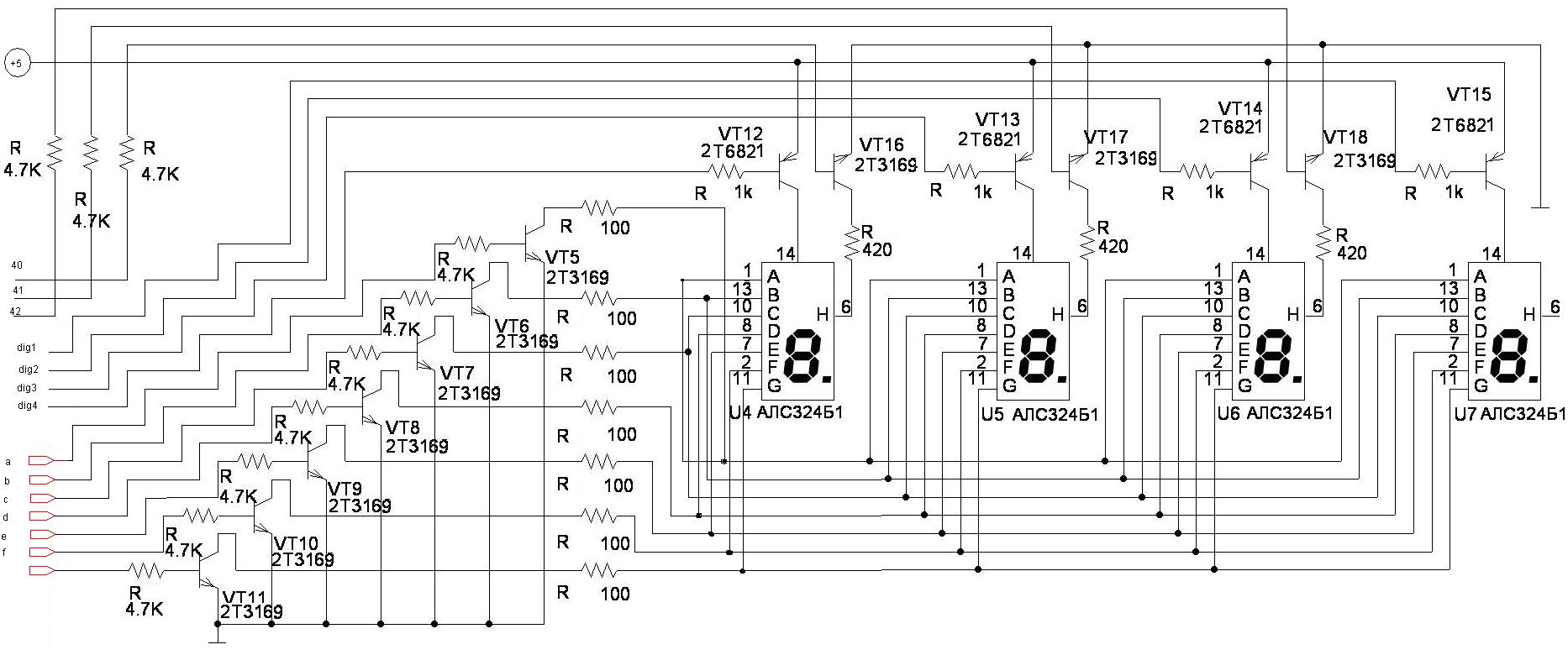

Благодаря за схемата. Имам обеча няколко въпроса.
Диапазона на генерирания време интервал (10 микросек до 100 сек. с дискретност 1 микросек.) се осъществява чрез асемблерския код нали?
Трябва да направя и връзка с компютър (според мен вариантите са два USB или RS232). Кой начин да избера?
Другият ми въпрос е относно 4 разрядна цифрова индикация, която имам да правя към мултивибратора. Мота ли да използвам следната схема:
Indikaciq.JPG [ 195.17 KiB | Прегледано 2641 пъти ]
