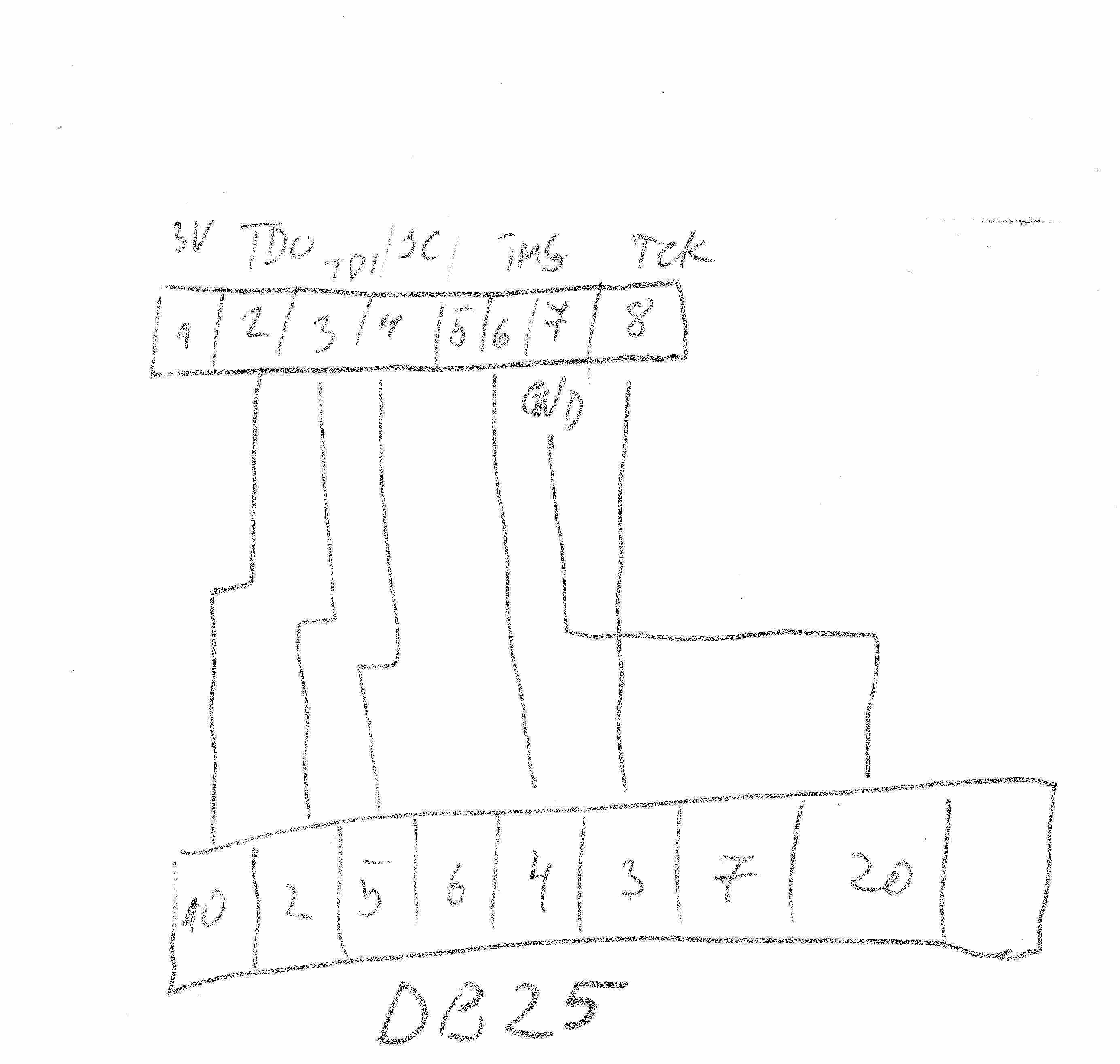

1) JTAG са 4/5 сигнала с които се програмират/тестват/дебъгват различни чипове - в твоя случай само ще програмираш.
2) Трябва ти кабел с който да свържеш JTAG-а на твоя чип с паралелния порт на компютъра - ето ти го кабела и описанието - http://www.pld.com.cn/lattice/lattice_cable.pdf
Надявам се че може да си го направиш само - ако ли не по-добре се откажи от хардуера ;-)
3) Трябва ти среда в която да си напишеш код и после да го компилираш, отиваш на www.latticesemi.com, цъкъш download, software и там има стъпка по стъка как да си свалиш и инсталираш ispLEVER-Starter. Не мога да ти дам пряк линк, понеже сайта иска регистрация - трябва да се регистрираш, за да може после и лиценз да си вземеш...
4) Като компилираш се получава един JED файл (може и друго, но аз това ползвам)
5) Пускаш ISPVM System - това е програмата която е free и обикновено идва с ispLEVER, но я има и като отделен доунлоад. Тая програма като я пуснеш й казваш че имаш ISP download cable на LPT и казваш да сканира. Ако всичко е наред ще открие твоето GAL-че и ще ти го покаже като устройство. После към него указваш че искаш да се program/erase/verify... и му слагаш оня JED файл от стъпка 3... Натискаш GO...

HyperMadMax,
с този кабел успешно програмирам EPLD-тата на Lattice ispMACHxxx.......откъм три години насам...
Prog_Cable_IspLever.jpg [ 207.98 KiB | Прегледано 3030 пъти ]

Стигнахме до задънена улица.
Засега имам схема на кабела , но никои ли не знае на кои пинове да го свържа на чипа.
НЕ МОГА да се свържа хардуерно за да продължа нататък.
