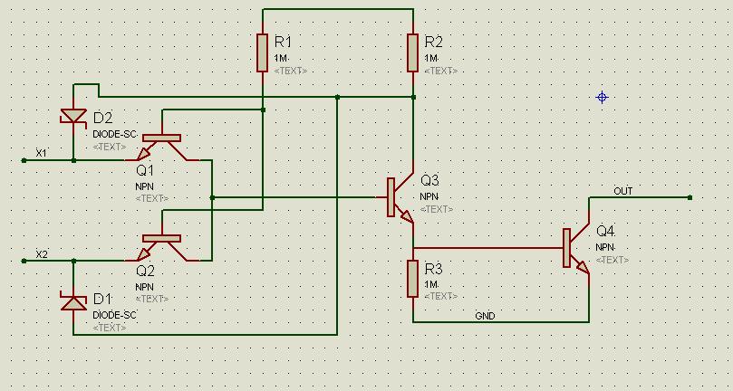

Задачата е следната:
Да се проектира TTL логическа схема 2 И-НЕ с трето високоимпедансно състояние която:
реализира третото си високоимпедансно състояние чрез наситен транзисторен кл-ч и диод;
изходното стъпало да е "отворен колектор"
позволява максимално бързодействие
Търся си някаква литература по въпроса.
Благодаря предварително.
П.П частично не ми работи клавиатурата затова по-горе съм заменил "иу" с "-", за което се извинявам.

Аз не разбрах много точно какво ще правим май...
Два диода, с общ анод, правят "логическо И" , добавяме резистор към +VCC , свързваме към базата на NPN , с емитер на маса.
Имаме си елемент 2 И-НЕ с отворен колектор
едва ли това е заданието

Това е задачата, колкото и абсурдно смешно да изглежда.
Ето това е примерен вариант, проблема ми е как да сметна стойностите на резисторите.
logic.JPG [ 59.37 KiB | Прегледано 1401 пъти ]
