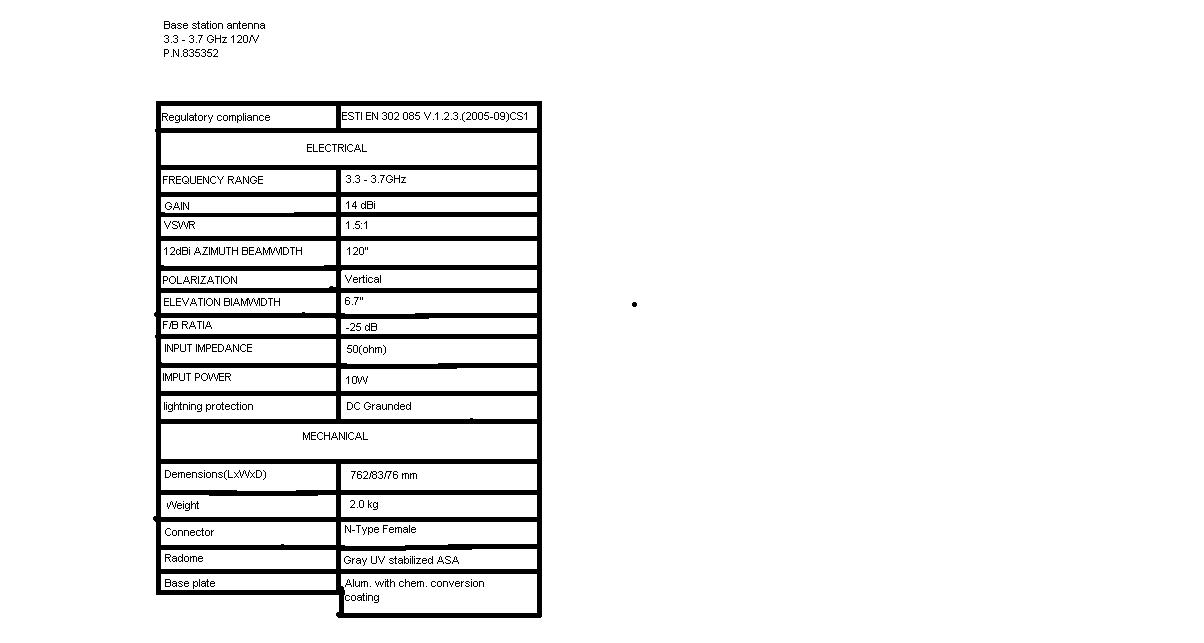

1. Ще бъдат стационирани 4 базови антени + електронна апаратура за която нямам никакви х-ки.
2. Честота на излъчване: - два дуплексно спрегнати честотни блока и технология FDD: Down link3566.0-3576.5MHz и Up Link 3466.0-3476.5Mhz.
3. Сила на излъчване :При максимално допустими по лицензия мощности за входа на антената на БС +35dBm / MHzи усилване на антената 21 dBi , реалните максимално възможни стойности са : +20dBm / MHz и 18 dBi , а за крайните станции при допустими +32 dBm /MHz и усилване на антената 21 dBi те са : +16dBm / MHz и 16 dBi . (моля за "разкодиране" на всички съкращения и символи)

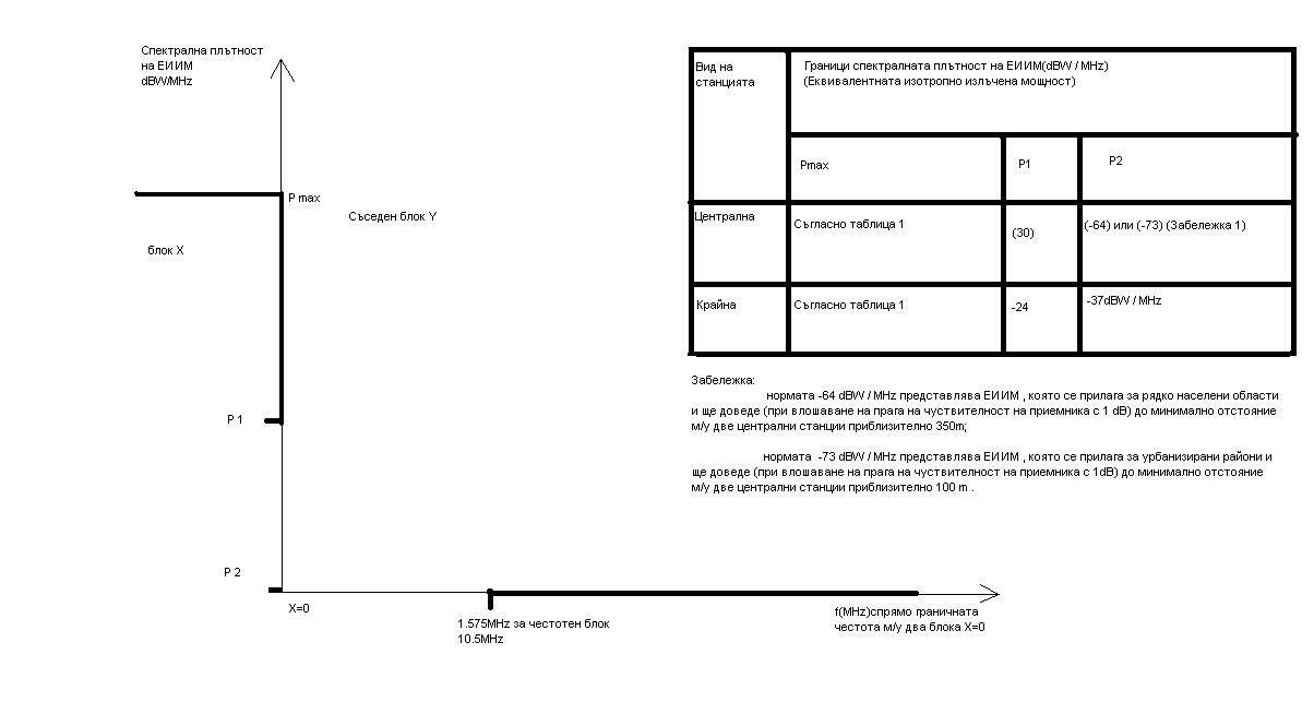

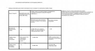

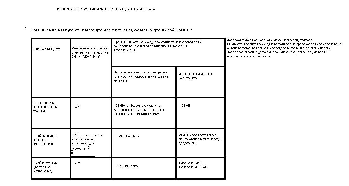

Ще се опитам да прикача и някои графики по отдолу.
