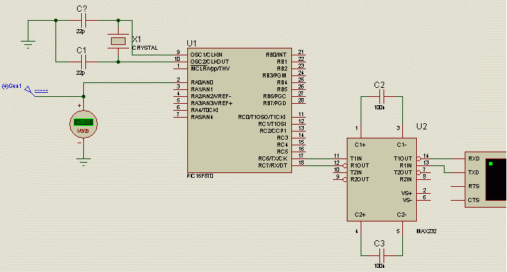

ето и схемата в proteus
-ако може да имам и там бъгове .. .или нещо друго дето да направя ...

Едит: Имаш грешки в схемата - махни MAX232, терминала и виртуалния COM порт в Proteus са съобразени с 5V нива, директно към краката на процесора се закачи.
