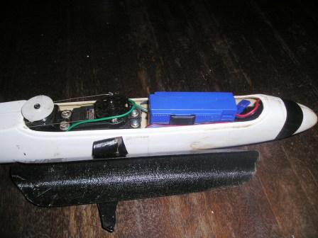

колъо колъооооо когато пуснеш един единствен спиид контролер и развъртиш поне един трифазен мотор,или наи малкото пуснеш един сигнал и врътнеш едно серво като мене, тогав може да ми кажеш нещо на тема електроника за радиомоделизмите,а до тогава можеш само да ръсиш глупости :D и да се чудиш що е то атмел или пик, и аджеба кое е по доброто. то вече всички те знаят че друго не можеш да правиш ,също така относно сервото и радиоуправлямите неща се занимавам над 20 години и имам доста опит както с поялника ,така и на поляната,което може да покажа по всяко време за разлика от тебе.ще пусна и една моя снимка на тази тематика,мога и веднага да снимам и на осцилоскопа как изглежда сигнала, а ти можеш ли????,аи и ти като си много умен пусни няква твоя снимка на нещо свързано с радиомоделите та всички да видим като се бараш на голям отворко с "пълна глава" какво имаш направено.
Реконструктор маи е време на този колъо да му лепнеш едно предупреждение, от него никва фаида тука няма, само гони хората от този форум.
ПС:то се е видяло колъо че изпитваш непреодолима нужда да се заяждаш,това сигурно е защото сънуваш лоши сънища,всичко и всеки ти е крив,или господ ти говори на ушенце и те напътсва да бъдеш възможно максимално вългурен и невъзпитан хахаха чак се хиля като те чета ,а я кажи това нещо дето си го лепнал за аватар и не се е стригало с години ти ли си бре колъо?
