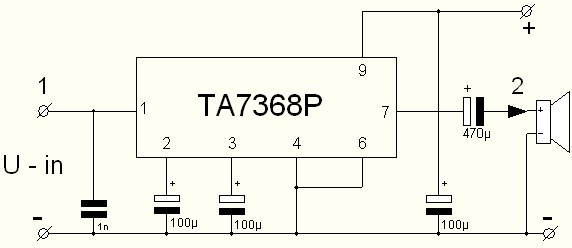

Пише, че входния сигнал може да се регулира чрез резисторен делител, или тример 10 Килоома. Но не ми е ясно как точно, и каде трябва да се свърже този тример в схемата?
Някой ако знае, ще съм му много благодарен за помоща.

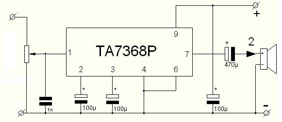

може би това ти трябва
Много ти благодаря, nik! :)
