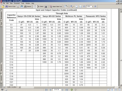

Как мога да го разбера, като имам марка, модел-НЕ, стойност капацитете, волтаж и ест. Мощност.
Фирма Fujicon.
Нямам модела , а на сайта го искат :?
http://www.fujicon.com/products.htm
един факт :-)
Съб Ное 18, 2006 10:11 pm
Мнения: 978
Местоположение: Europe -> BG
Ето атач.
Коментар на файл: не намерих такива в комет :-(
irms_omg_haha-heeelp.jpg [ 415.51 KiB | Прегледано 2414 пъти ]

" Как мога да го разбера, като имам марка, модел-НЕ, стойност капацитете, волтаж и ест. Мощност.
Фирма Fujicon. "
Купих 46uF 16 или 35V, 220uF 35V, 1000uF 16V
ка да има разбера IRMS-а , че да избера кой да сложа, защото виж таблицата.
БатеАз чак сега сядам да си правя това аз GSM-a и сега го лепя, всъщност щях да съм готов, ако не се наложи да ходя до Банкя за минерална вода :oops: :D :)
едит: Бате - благодаря много, но си изчислих нещата и по примерите се ориентирах мисля доста добре.
Само това ме мъчи кой от всички да сложа, защото не им знам IRMS-a :-(

Значи моят избор пада в/у C1,C2 или C3 (по pdf-a се ориенитрах*), въпросът е кой да сложа от тези които имам !
220uF/35V, 1000uF/16V Fujicon , но не им знам IRMS-a.
