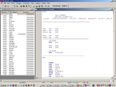

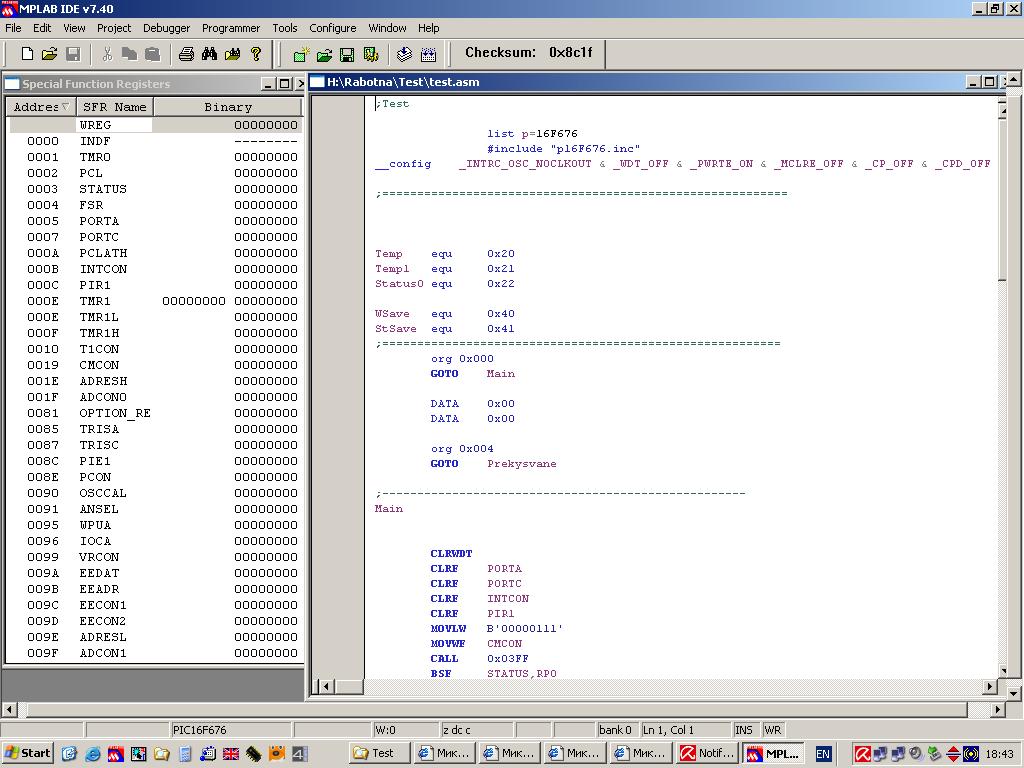

Абе я мини на асемблер и всичко ще си дойде на място :D :lol:
Инсталираш си MPLAB и почваш в него да си бачкаш като хората има си всичко от А до Я за да си тестваш програмата трасираш за грешки и т.н. преди да флашнеш пикльото :D
test.JPG [ 127.52 KiB | Прегледано 2317 пъти ]
