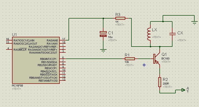

Здравейте имам една задачка закачка свързана с LC трептящ кръг
Схемата е показаната по долу
Въпроса ми е как и по какъв начин мога да разбера резонансната честота на кръга.
Примерно да речем че знам в какви граници е
Мислех си за сканиране в тези граници и измерване на тока през прехода ЕК на транзистора но ако има и други решения моля подскажете :)
Поздрави!!!!

По тази схема няма да успееш да измериш нищо смислено. Най-лесно става с изчисление, ако ползваш извесни компоненти. Ако изкаш точна стойност - забрави, че ще стане със сканиране. Очаквай резонансната му крива да не е достатъчно струмна и поради това ще имаш грешки. Най-сигурният начин е през един малък кондензатор ( поне 100 пъти по-малък от този в кръга ) да вземеш сигнал и да направиш един двутранзисторен генератор. После с честотомер ще получиш "точната" резонансна честота.

Не целя кой знае каква точност а поне да се закача към върха на кривата
Проблема е че не знам какви са стойностите на капацитета (камо ли на бобината) и не мога да ползвам еталонни такива
Единственото ми известно е границите в които може би осцилира (примерно от 4КХз до 10 КХз)
целта ми е да накарам пин на процесора да започне да генерира на колкото може по близка честота до резонансната на този кръг.

Ясно то така се прави по принцип но целта е да го измеря с контролер . Нали при резонанс тока е минимум а напрежението е максимум . та според вас кое е по добре да измеря тока или напрежението?
Мислес си за да почна с 4 КХз и да увеличавам честотата до 10КХЗ през някакъв интервал от време като пиша стойностите на тока или напрежението и после според тези стийности да се ориентирам за резонансната честота но дали ще стане ....

На 10 kHz можеш достатъчно точно да го измериш с ADC-то на контролера. Закаш му единия край през голям кондензатор на маса, другия край през резистор към един пин, на който подаваш импулси с 50% запълване и мениш честотата. С АЦП-то мериш моментните стойности на напрежението върху кръга в момента, непосредствено преди фронт на импулса. От това по-лесно като схемна реализация май няма.

то ест да се закача на колектора на транзистора и да меря напрежението изменяйки честотата така ли . а няма ли да повлияя на кръга???
базата на транзистора ми е закачена към пин на контролера

Ами има и друг трик,можеш да направиш една схемичка с компаратор или по друг начин която да ти хваша преход през 0. тогава пускаш един импулс и мериш времето между 2 прехода през нулата.

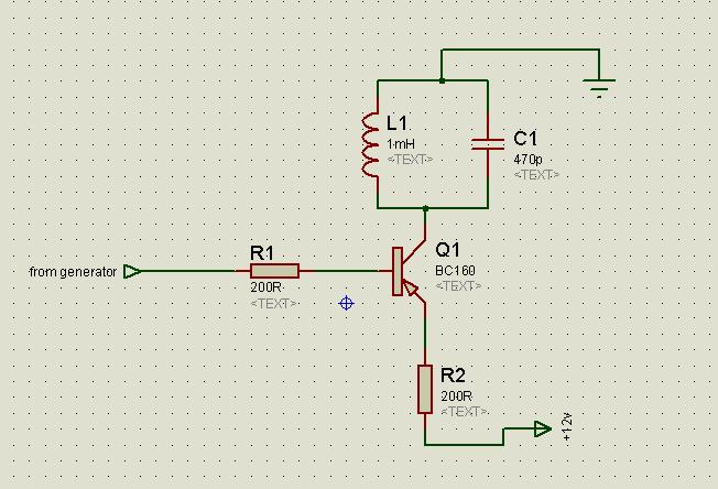

Никакви транзистори. Кръг, кондензатор ( напр 100 uF ) и резистор ( напр. 1 kOhm ).

bateAz написа:
Това ли имаш впредвид????
Няма ли да повлияя на кръга чрез вх съпротивление на пика
res.JPG [ 70.94 KiB | Прегледано 2397 пъти ]

А бе човек, как ги мислиш ти тия захранвания? това 12 волта изобщо не е здравословно да минава покрай схемата!
Извинявай нарисувах схемата по инерция :oops:
да речем че през делител или може и ценер да се сложи за защита на АДЦ то
искам да знам принципа такъв ли да е?

bateAz написа:
Само това. Нищо друго.

А случайно да знаете при захранване 12 V - (1V преход К-Е) колко ли ще е горе долу напрежението при резонанс в колектора на транзистора ?

22 Vpp
