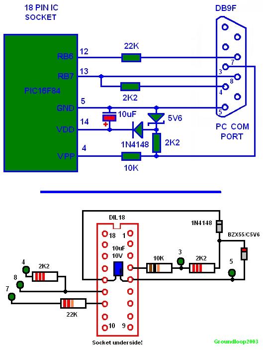

Коментар на файл: програматорчето
vspp.jpg [ 52.51 KiB | Прегледано 1414 пъти ]
clip_image001.gif [ 12.11 KiB | Прегледано 1414 пъти ]

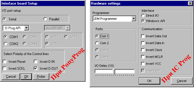

Абе пич всичко си работи ок (компилирах ти сорса (даже без да се зачитам в него че нямам време да се занимавам), пуснах една симулациика в протеуса, мига RB0 - около 2 херца при кварц на 4 MHz). Taka че си оправи хардуера, ама на твое място ще се радвам дори само симулацията да върви, сигурно не си написал чипа нещо.
untitled1.GIF [ 9.5 KiB | Прегледано 1750 пъти ]
untitled.GIF [ 9.88 KiB | Прегледано 1751 пъти ]
