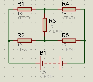

Не мога нещо да направя еквивалентна схема на долната схема. (или може да съм направил, но не съм сигурен, което май си е същото :-) )
Т.е кой резистор на кой е паралелен , кой последователен. R рез. = ?
Дал съм примерни стойности за всички 1om, но вземете стойност с коята ще Ви е по-лесно.
Най-близко до мен бяха 4.6кома съпротивления, вързах ги в дадената схема и измерих Ррезултатно=4.6кома независимо дали го има R3 или не. Т.е шунтира се :?
едит: ако го няма Р3 ясно каква е схемата , въпросът е какво става като го има. И защо въобще би се използвал в схема :?
До колкото знам като се изследва схема се обхожда по пътя на тока следвайки посоката на тока от + към - .
Но нещо се обърках тотално.

Тъй както си начертал ефект от тоя средния резистор R3 няма, със или без него едно и също, тъй като потенциала между двата му края е 0, каква ти е идеята...на какво търсиш еквивалентна схена ?

Това си е класическа схема на мост, захранен в единия диагонал и натоварен с резистор в другия.

Е да де , ама въпроса е как да се ориентираш кои са правилните части.
Т.е сложната схема да я разбиеш на прости, но дали си спазил правилно последователността на движение на тока и => връзките и прочие , и прочие , поне аз така ги виждма нещата.
И нещо се оплетох.
А относно "между двата резистора R1 и R2 в средната точка имаш точно половината напрежение на източника,"
ЩЕше да е така, ако R1 и R2 Бяха вързани последователно, но те определено не са (според мен).
......R1----
___/
......R2----
Независимо как точно би била еквивалентната или опростена схема, опредено връзката м/у R1 и R2 почва така.
Няма как да се получи + -> R1 -> ... -> R2 -> - Т.е последователно през R1 и R2 и да се затвори веригата :?
Значи така с писане и такива текстово-греафични схеми ще станят големи объркваня кой какво е имал предвид, но дано се разбереме.
Благодаря ви за отделеното внимание, въпреки привидно лесната задача : :supz:

Имам в предвид R1 и R4, не съм в час днес :lol:

Аз си направих труда да сметна какво ще покаже Кирхоф (главно за да видя дали ще си спомня законите без да ги ровя в Интернет) - и това само потвърди, че през R3 не протича ток.

Не протича при равни съотношения на резисторите в рамената.
И понеже надзърнах в учебника за техникума, видях и една друга техника. Ако разглеждаме R1, R2 и R3 като триъгълник, те могат да се заменят с еквивалентна звезда, без да се промени режимът на останалата част от схемата.
Ra=R1*R2/(R1+R2+R3)
Rb=R2*R3/(R1+R2+R3)
Rc=R1*R3/(R1+R2+R3)

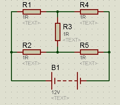

shema1.GIF [ 3.31 KiB | Прегледано 4164 пъти ]

1.joros - именно !
2.Относно техниката със звездата не мога сега да се сетя дали някога съм я чувал/чел. Но ми се вижда усложнено.
3.Някои/мисля predator каза, че това е стандартна схема за мост, Какво би било евентуалното приложние (вкл. R3).
Мислих си на мястото на някое съпротивление да има реално вършещо работа консуматор, но .. пак :?
едит: и мен пак ме мъчи -> в този случей очевидно не може да се приложи направате на еквивалентна схема (ясно показване на паралелните и последователните връзки), в този случей как процедирате ?

Най-простия пример - ОММЕТЪР! :D
В средата на мястото на R3 слагаш волтметър, три от резисторите в моста са с предварително подбрани стойности, четвъртия е този, който измерваш, при уравновесяване на моста волтметъра показва 0 и резистора се смята на базата на останалите 3...другия начин, смяташ по показанията на волтметъра и трите резистора които са ти известни и получаваш този който измерваш...примерно :)
Сря Юли 19, 2006 11:57 pm
Мнения: 2811
Олеле, колко сложно го направихте... Положете R3=безкрайност и после си напишете уравненията по закона на Ом, за веригите R1R5 и R2R4. Изчислете напреженията в краищата на R3 и после му присвоявайте каквато си искате стойност. При R1=R2=R4=R5 има равновесие на моста и напрежението в краищата на R3=0.
