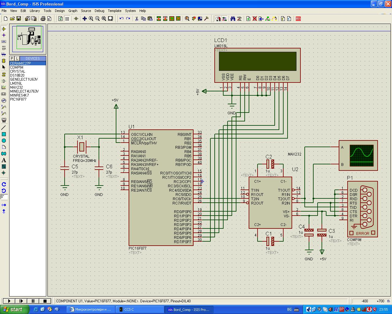

на кома?
да разбирам ли ,че нещо след макс232
или директно rx и tx на пика?
Пон Юни 05, 2006 11:53 pm
Регистриран на: Нед Мар 27, 2005 12:40 am
Мнения: 206
Да на кома на ПК.
rs232.JPG [ 250.73 KiB | Прегледано 2692 пъти ]
Пон Юни 05, 2006 11:57 pm
Ама ти в протеус ли симулираш - незнам що, ама нещо не ми харесва на мен тая програмка. Пък и никъде невиждам на схемата да си окъсил предаването с приемането.
Вто Юни 06, 2006 12:00 am
Мнения: 206
Ами в Proteus няма да го видиш - окъсяването. Правя го хардуерно на самия ком порт на ПСто. Тапата представлява един DB9/F на който 2 и 3то краче са на късо и 1 и 4 също.

Идеята е да предам този символ * и след това ПИКа да го прочете пак и да го покаже на ЛЦДто. Но не става. Как да стане това.

ми прави ми впечатление ,че си обърнал rx и tx при буксата
със симулационни програми не работя ако искаш размени 7 и 8 крак на макса
и пак пробвай

Пробваи да махнеш тоя max232 или ако искаш да го ползваш даи INVER на тх и rx ....
#use rs232(baud=10400, xmit=PIN_C6, rcv=PIN_C7) // Jumpers: 8 to 11, 7 to 12 .. това нещо не ми се нрави сигурен ли си че тая функция ползва хардуерния UART ... щото ако е не :lol:
