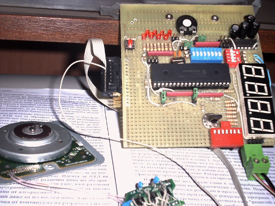

Сря Мар 29, 2006 8:04 pm
Регистриран на: Чет Мар 02, 2006 8:50 pm
Мнения: 40
:D
Това е добър вариант като за начинаещ.
На тва съм се учил, а и все още ми е от полза при някои експериментчета. При това е със същия чип 8) .
За тва схема не съм правил, натаманих го в движение. Схеми в интернет колкото искаш. Чети и действай.
Ако имаш конкретни въпроси ще помагам, стига да имам свободно време :roll: :wink:
Коментар на файл: Hello World !
DMC_0123.JPG [ 213.13 KiB | Прегледано 2165 пъти ]
