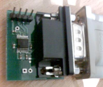

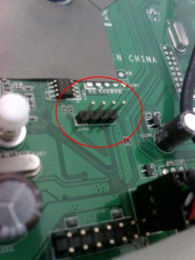

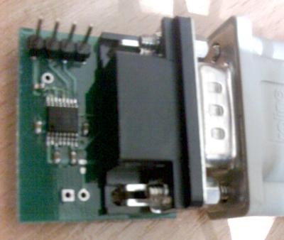

Ето това е проблема: през този съединител тече комуникацията. Двата крайни пина е захранването, по средата са сигналите. Мъката е, че по някой път от невнимание връзваме жицата на обратно, съответно обръщаме захранването, в резултат редовно горят трансивърите. :( За сега ползваме MAX232 модулчета като това, показано на снимката. Мисля да мина на FT232 щото, първо, че вече все по-малко PC-та са с COM порт, второ, ще мога да го захранвам директно от USB-то без да се притеснявам от обръщане на захранването (обръщането на сигнала не е фатално, май, ако има споменатите резистори на линиите).
Мислех да пробвам с диод, но след него има пад на напрежението, който не знам как да компенсирам...
Коментар на файл: Трансивър
24-03-09_1201.jpg [ 29.32 KiB | Прегледано 6214 пъти ]
Коментар на файл: Съединител
24-03-09_1200.jpg [ 40.17 KiB | Прегледано 6213 пъти ]

Да разбирам ли че целия тоя напън е заради това че обръщате кабела по невнимание? Резисторите няма да ти помогнат в такъв случай, те са на данновите шини, а ти обръщаш захранването. Ако евентуално решиш да не пускаш плюсовата жица (масата е задължителна), няма да имаш особенни проблеми ако го обърнеш и не го държиш една седмица така де. Остава проблема ако е изключен USB кабела, а устройството и модула са ти вързани и по TX-a отива напрежение към модула. Пак няма да е голям проблем ако не е устойчиво това състояние (особенно ако имаш и резистор на TX), всъщност едва ли нещо може да се скапа, просто не е правилно да се прави така :) . Ама малко много изнасилена тая работа само щото някой не гледа какво включва.
Такива проблеми се решават механично :) - с куплунг който не може да се обръща. Мисля че имате място на платката за един от сорта:
http://home.comet.bg/shop/datasheet1.html?ID=20823 или някой подобен. Като я гледам (платката) ще фитне.
Вто Мар 24, 2009 2:03 pm
