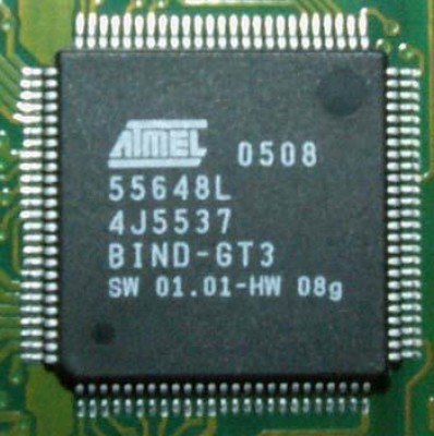

... кой точно е този чип, имайки само странната му маркировка? Или е MCU, или е логика, обаче кво е точно?...
mat.jpg [ 45.06 KiB | Прегледано 3104 пъти ]

Най-много прилича на контролерче, съдейки от последния ред, версия на софта - Януари 2001, хардуер 08g.
Нещо дето да прилича на кварц край него?

хех? залети виата... от кола ли е?
огледай се къде са захранванията, 100 краковите корпуси не са толкова много на атмел

Ако е от автомобилна електроника - забрави да разбереш някога какво е. Мисля, че сме говорили на тая тема 8) .

Присъствието на атмел в автомобилната индустрия, за съжаление, е все още неосезаемо. :lol: Чипа се явява единствен в ей това устройство. Целия проблем е, че запаметените показания се четат със специална програма, за която мръсните фармацевти искат пари. Протокола, както се досещате, е закрит. Някви пичове бяха правили някакъв анализ на протокола, но явно не бяха много на "ти" с програмирането и почти не разбрах за какво става дума.
Вчера просто ми хрумна да видя какво има вътре (липсващи първи 7 год.), с надеждата да ми хрумне някоя поредна безумна идея. :lol:

Като напишеш в гуглето: "bind gt3" излизат доставчици на този чарк, но за повече искат регистрация.. излизат 2-3 сайта..
