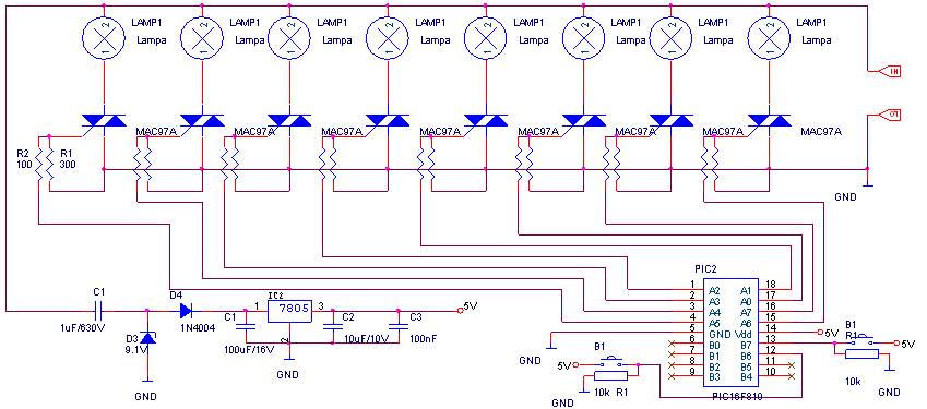

Здравейте,
използвам триака MAC97A8 т.к. изисква малък управляващ ток и може директно да се включи към управляваща логика. Нещата съм ги навързал по схемата която прилагам. Нещо обаче бъркам много сериозно, защото тои триак няма запушване. Когато му е подаден отпушващ импулс всичко е ОК. Когато обаче обече се спре отпушващия сигнал на гейта, триака не се запушва напълно, а продължава да пропуска някакъв ток. Ефекта е че свързаната през него лампа свети на около 15%.
Някой използвал ли е този триак, имали някаква особеност при него? Или просто схемата ми е фундаментално грешна :oops:

1. дай номерата на крачетата на триака, като са по картинката на моторола
2. от къде ги гупи триаците - ако са от комет на ролка или в торбичка ти ги дадоха?
3. като махнеш пика какво става?
4. спосред теб, като отпушиш триака, на 100% ли е?
5. като палнеш всички лампи, колко ти стават 5-те волта?

Като я гледам схемата, триака трябва да се запуши при "0" на изхода на пика. Да не би при теб махането на сигнал да означава превръщане на извода във вход, тогава мисля, че отечката през управляващия електрод върху 300-та ома може да предизвика непълно запушване, И да не съм прав, дето каза ДедоБоре, виж какво става без пика и тогава пробвай как работи триака с 0 и 1 от другаде.
Този към лампата е МТ2, другият е МТ1, средния G. Според картинката трябва сигнала да се подава между G и МТ1.
От Комет ги купих, на ролка бяха.
Досега пробвах само с един триак и една лампа, не съм ги лепил всичките. Като се отпуши трика лампата свети 100%. Като махна PIC-а или ако на изхода му има "0" се получава този ефект с 15% светене.
За мен махане на сигнала си е подаване на логическа 0 на изхода[/quote]

jony++ написа:
...Като махна PIC-а или ако на изхода му има "0" се получава този ефект с 15% светене...
А като махнеш пика и с мост закачиш 100-те ома на маса как е?

странно...
правилно е вързан.
ако МТ1 == G, лампата не трябва да свети
една особеност: този триак работи и в 4-те квадранта.
има ли някакъв ток през R2 когато няма пик?

странно...
правилно е вързан.
тока през R2 е 0,026 mA, може да ес каже че няма, и с мостче да вързвам 100 ома към маса пак нестава. Напрежението върху лампата е около 170V. Да не би да е "изпляскъли" триаците. Пробвах 3 и всичките така реагират. Ще потърся друг триак, но с директно управление от контролера ......... нне се сещам.

както разбирам нямаш осцилоскоп да погледнеш по кое време точно се вклюва триака?
пробвай да закъсиш G и MT1. ако пак не изгасе - значи е триака
тогава пробвай да закъсиш G и МТ2 - ако изгасне и не изгори, значи не си разбрал кое е МТ1 и МТ2 :wink:
ПС: по принцип тази схема е малко...
- като изгори лампа, ще изгори всичко - абсолютно всичко. този триак не е с изолиран гейт
- за да се запали стабилно му трябват поне 5мА на гейта. при 8 запалени лампи ще имаш проблем със захранването

Каква е причината да изгори всичко при изгарянето на една лампа, а и какво да пипна за да не се получи това.

Според мен, ако изгори една лампа с прекъсване ( което е почти 100% от случаите ), няма да се случи нищо зрелищно.
Действително, за паленето на един триак трябват 5 mA, но ако осемте се палят не едновременно, а с разместени във времето импулси ( напр. през 100 us ), по 2 едновременно, то би следвало да няма проблеми.
Аз бих сложил един композитен резистор от няколко ома последователно на кондензатора.

е, ама ако изгори с късо (или голям ток)...
което все пак се случва при включване на студена лампа.
нямам дейташит пред очите ми, ама 100uS са му малко на този триак по спомен.
предполагам, че иска не само да ги пали и гаси, а да им регулира и яркостите.
ще трябва доста да пософтуерисва човека, че да го догоди като хората. и ще трябва да го прави и в 4-те квадранта.
ама тоя триак е много особен... и не е за лампи според мен. трябва си по-мощен и с изолиран гейт
какво стана като свърза G с MT1?

Тиакът си е заминал. По-точно всичките с които съм пробвал досега са си отишли. ПРоблемът идва от лампата. То не е каква и да е лампа. Става дума за едни луминисцентни тръби от порядъка на 28W най-мощната, които явно имат някаков електронно запалване т.к. учудващо бързо се запалват, като обикновена крушка. И явно при това запалване се гълта голям ток. Пробвах с друг МАС97А, но с обикновена лампа и всичко си е както трябва. Пробвах и с BT136 и луминисцентната тръба и проблем няма, пали си, гаси си.

ааа, това беше важно уточнение! че ме вкара в мисли нещо...
щом става с bt-то - добре. аз бих сложил реле обаче :D
електронните баласти могат да подлудят всеки триак
