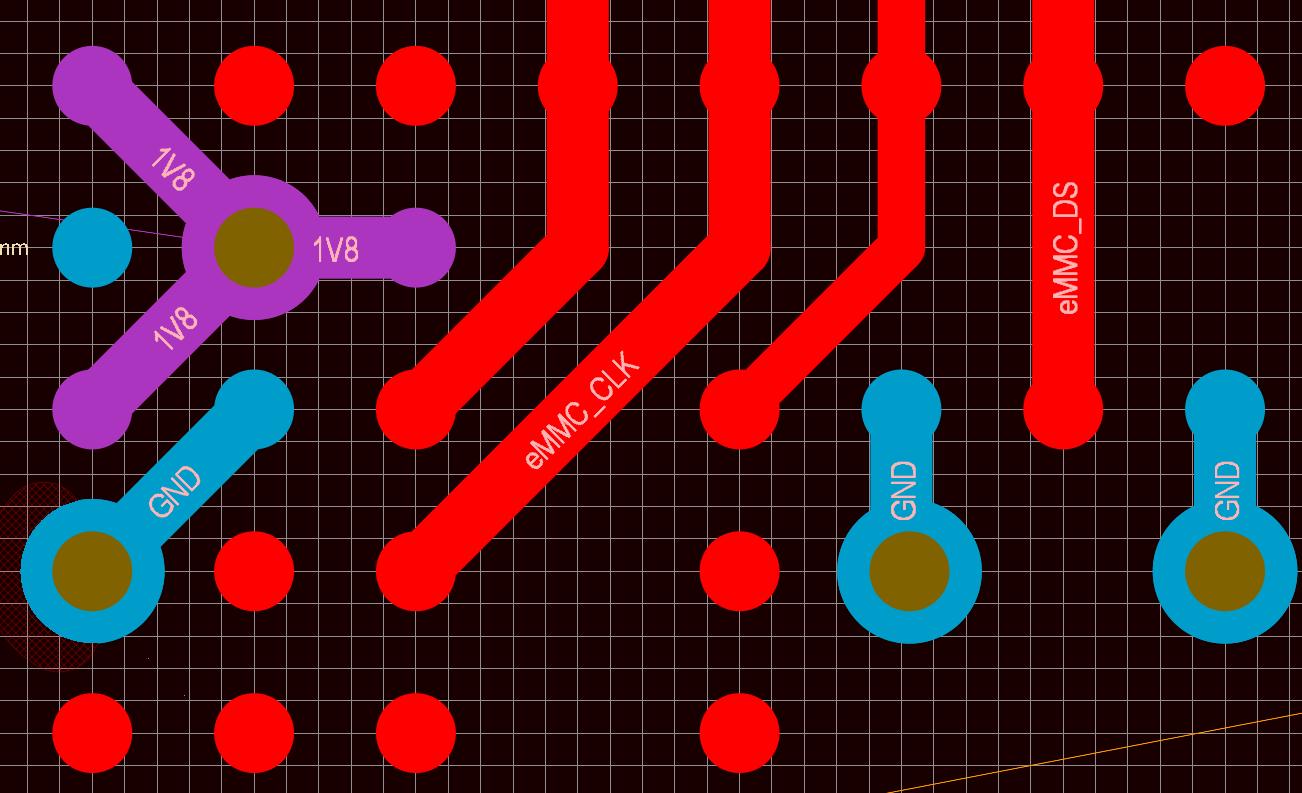

Вероятно syscop вече е ползвал via in pad и темата е приключена, но да довърша "леко". За отвори над 0.2мм via in pad ще е единственото решение за такава стъпка. Ето пример с тази стъпка, която твоят чип има:
BGA_Via_in_Pad.jpg [ 134.55 KiB | Прегледано 5313 пъти ]

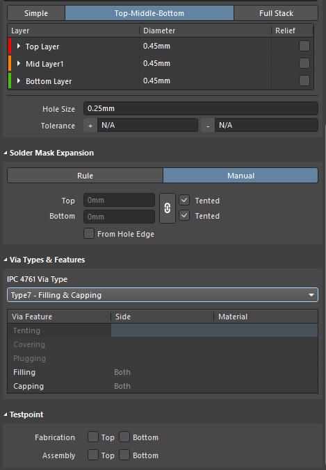

al_at го обясни много добре и подробно как се прави с Алтиум. Ще дам само визуална представа, ако вече не си го намерил. Настройките за тези проходи трябва да са filled and capped според IEC стандарта, както следва:
Via_Altium.jpg [ 35.42 KiB | Прегледано 5313 пъти ]
Не трябва да са покрити с маска (tented), картинката малко лъже в случая. На платкаджийницата се дава таблица с твоите изисквания (обикновено в pdf и включена в някой механичен слой на PCB файла в Altium) и можеш да добавиш и текст, който пояснява кои вии как се изработват, виж картинката долу. Не, че не могат да възникнат допълнителни TQs (технически въпроси за уточняване, на практика, винаги има такава кореспонденция след изпращане на гербери, odb++ и т.н.)

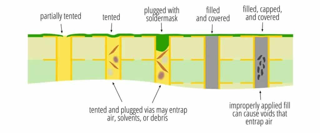

Ето ти един линк, а снимката от него изяснява ясно различните опции за проходите:
plugged-vias-1024x427.jpg [ 17.46 KiB | Прегледано 5313 пъти ]
https://www.raypcb.com/capped-vias/
