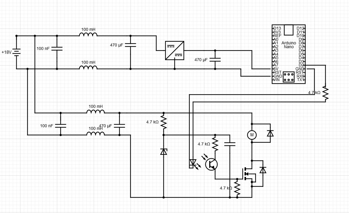

Не е до мързел за схемата, трудно ми е да я чертая в тия програми, пък на ръка ще кажеш мноо грозно.
Те какво сътворих, приемам акъл и критика. Тия дросели са бифлярни но не намрих такъв компонент в програмата, също и оптрон не намерх.
Както препоръча Тони силовата част ще е на друга платка и по-далече от Ардуиното.
Слагаш след дроселите достатъчно кондензатори. Масите ги съединяваш където ти влиза захранването.
Как да разбирам "достатъчно" като бройки или като капацитет, 100nF + 1000uF достатъчно ли е.

С каква честота е тоя pwm, така имаш добър шанс да прегрееш транзистора ако pwm- а е по бързичък, много бавно ще отпушваш и запушваш. Най-добре сложи там един драйвер.
Това намирам за честотата
For Arduino Nano or Arduino UNO the PWM pins are 3,5,6,9,10 and 11. The pins 3, 9, 10 and 11 generates PWM frequency of 490Hz and pins 5 and 6 generates PWM frequency of 980Hz
и друго намирам
analogWrite() (PWM) Writes an analog value to a pin as a digital PWM (pulse-width modulated) signal. The default frequency of the PWM signal is 500 Hz. Can be used to light a LED at varying brightnesses or drive a motor at various speeds.
При мен е с analogWrite()
та не знам кое е вярно за честотата.
Ето
analogWrite(enA, motorSpeedA); // Send PWM signal to motor
При мен е на 5 но мога и на 3 да го направя.
За пробата е с TLP351 само на схемата която чертах е така щото не намерих подходящ елемент.

честота ... опитай да я вдигнеш че вероятно ще има пикове
https://github.com/T-622/25KHz-Arduino- ... /tree/main
дублирай кондензорите голям/малък/(ако ... още по-малък) - виж на скоп има ли шум (натовари и вала)
на 5V на пина/входа платката сложи 100 нано
матора - четков / безчетков? ... четков - директно на пиновете кондензор
ако е безчетков може да нямаш шум - мери със скоп

Най-добре е драйвер за четков мотор със slew rate control.
Няма нужда от тези филтри. Стабилизатора на ардуиното е най-добрия филтър. В краен случай Г-образен LC-филтър преди стабилизатора. На мотара никакви филтри.
