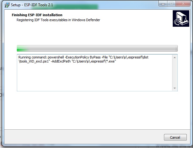

Тези дни ще пробвам вашите предложения за Visual Studio Code + PlatformIO , VisualGDB ,Eclipse IDE . Обаче удрям на един камък. От няколко дни се мъча да инсталирам ESP32 IDF-а обаче става някаква боза при инсталацията, която увисва някъде в края.
Running command: powershell -ExecutionPolicy ByPass -File "C:\Users\s.espressif\dist\tools_WD_excl.ps1" -AddExclPath "C:\Users\s.espressif*.exe"
Писах в няколко форума , support-и, github issues и нищо за сега. И други хора са оплакват от същия проблем, но не намирам някой да го е решил.
69832855-2ae04c80-1239-11ea-8d7f-0f5cd559247c.jpg [ 54.33 KiB | Прегледано 9521 пъти ]

Никога не съм ползвал ESP32-IDF под Windows и не мога да помогна. А ти имаш ли powershell инсталиран?

Ех, тоя виндоус... Гледам отгоре пише че регистрира в windows defender-а - туй звучи като предпоставка за проблеми. Оти е тоя дифендър, след като нито може да те вози по черни пътища, а само ти пречи да си ползваш нещата... Ама това е по-странична работа.
Всъщност е интересно какво го боли антивируса в idf-а - екзетата ли, драйвери ли, мрежови активности? Що трябва да се сменят политики? И тоя преврат дето го гласиш дали е приемлив за текущите ти управници - да не си в домейн или да не си админ или нещо таквоз?
Ама като цяло виж за какво пищи диването (дифендъра), после го прати да зяпа някой мач и си инсталирай каквото ти трябва.
