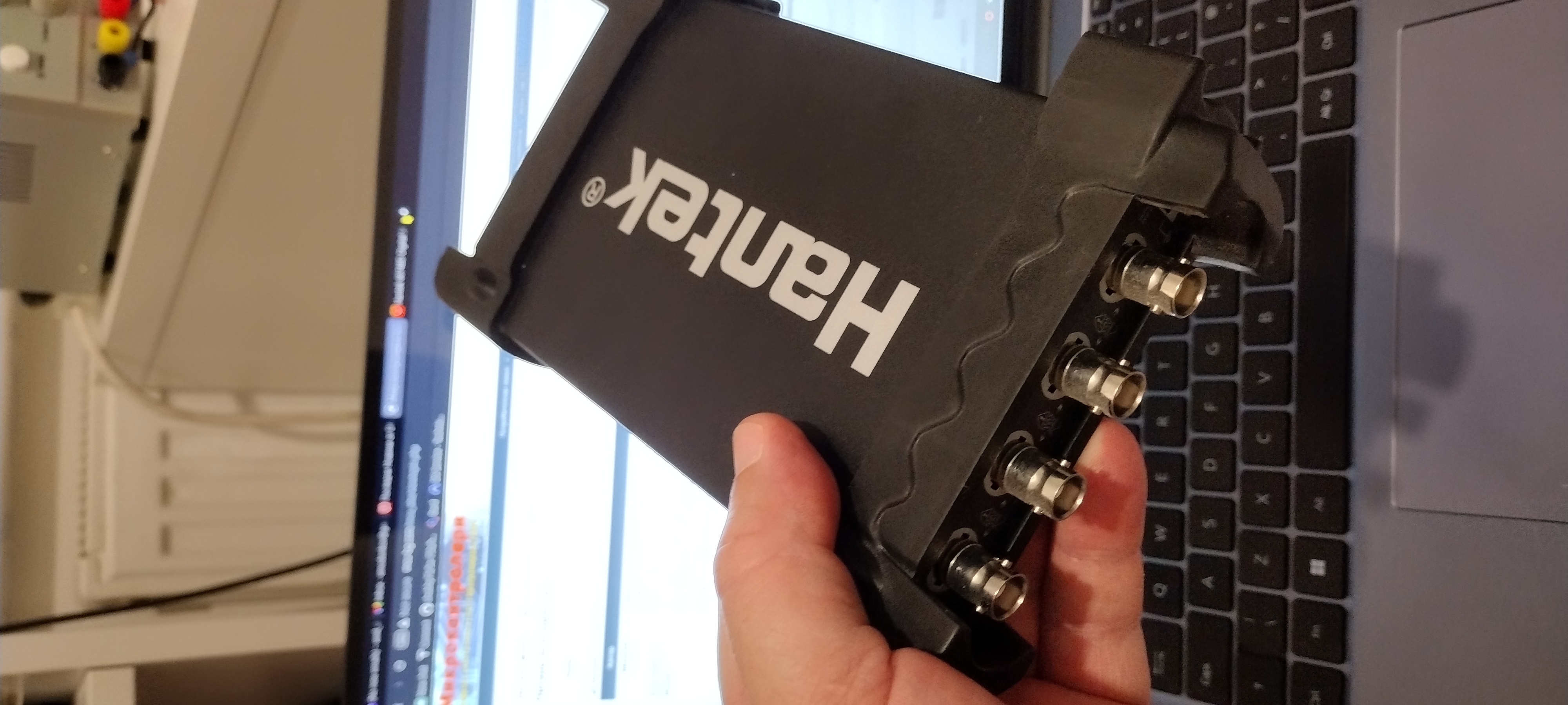

По принцип Хантек е ОК, ето го моя:
IMG_20230924_223900456.jpg [ 1.67 MiB | Прегледано 5322 пъти ]
https://www.aliexpress.com/item/1005006 ... qZzpUxVZmr
Върши ми страхотна работа дълги години но, това, което си показал ми се вижда доста скъпо за двуканален и 100МХц, харесва ми че има 300 Волта входно напрежение, нямаш нужда от високоимпедансни сонди за високи напрежения. Купувай от алито без притеснения, откъдето и другаде да го вземеш все през алито е минал, търси цена и се пазари, китайците са склонни на отстъпки.

Аз затова ползвам USB осцилоскоп - горе на снимката - включвам към лаптоп който работи на батерия (без включено зарядно) и си меря каквото искам без да се съобразявам с маси, потенциали, токови утечки и други изненади.
