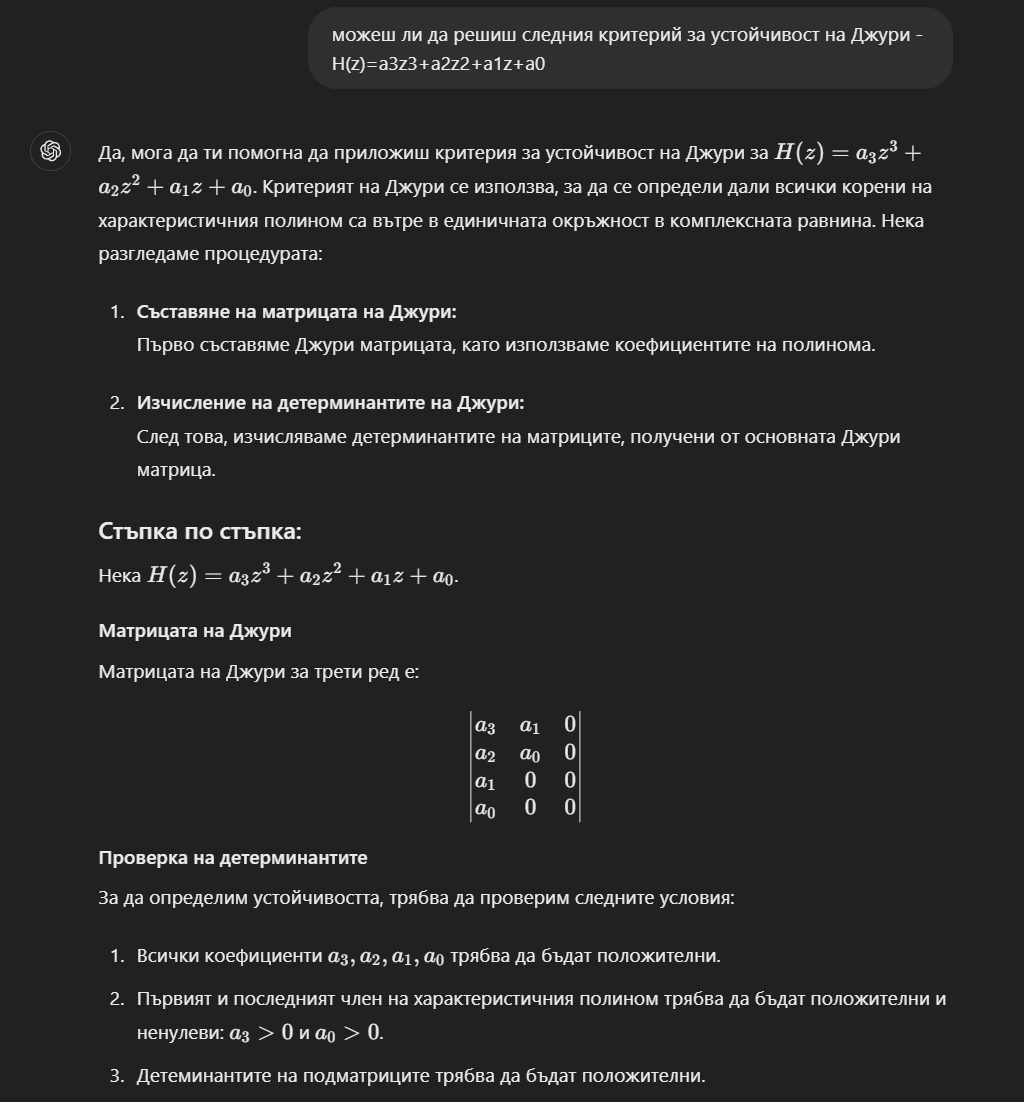

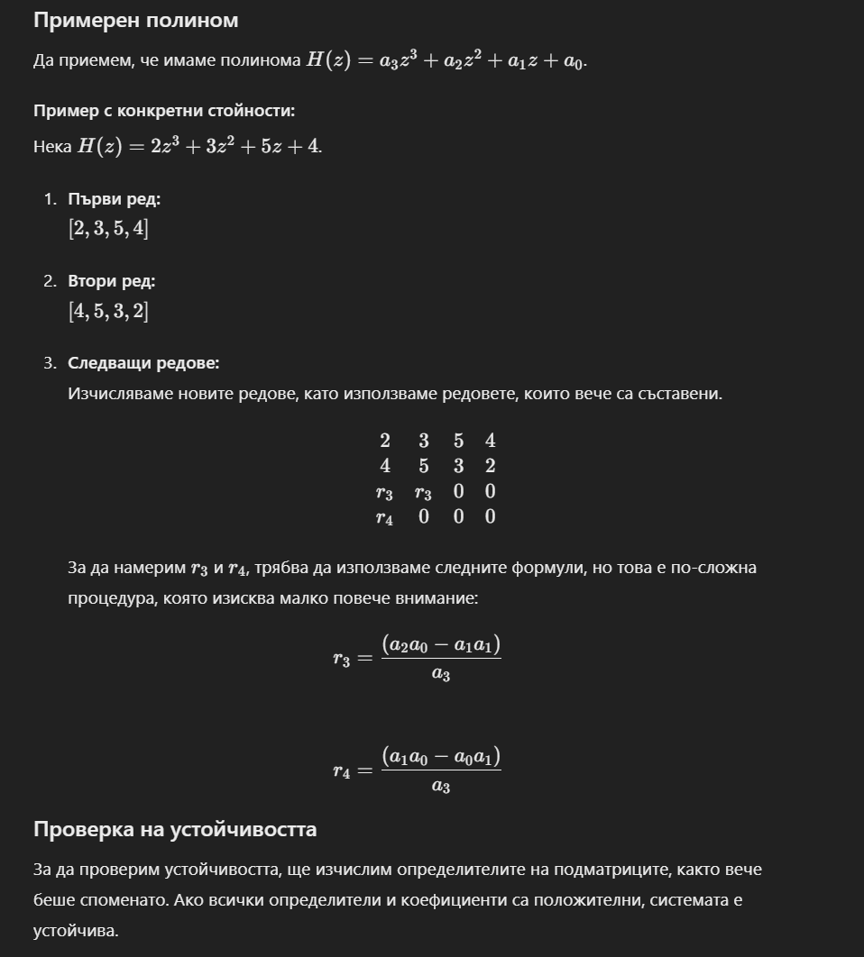

Screenshot1.png [ 92.46 KiB | Прегледано 4424 пъти ]
Screenshot2.png [ 56.74 KiB | Прегледано 4424 пъти ]

Благодаря, пробвах и аз с Бота но без успех. Бърка редове, бърка как се смятат детерминантите и като цяло е ненадежден. В случая таблицата на Джури трябва да има четири колони и четири реда, Бота показва 3 колони, а и не подрежда правилно първите редове. Това определям до колкото ми позволяват знанията. Другия вариант е да съм толкова заблуден че да не разбирам че Бота да е прав :)

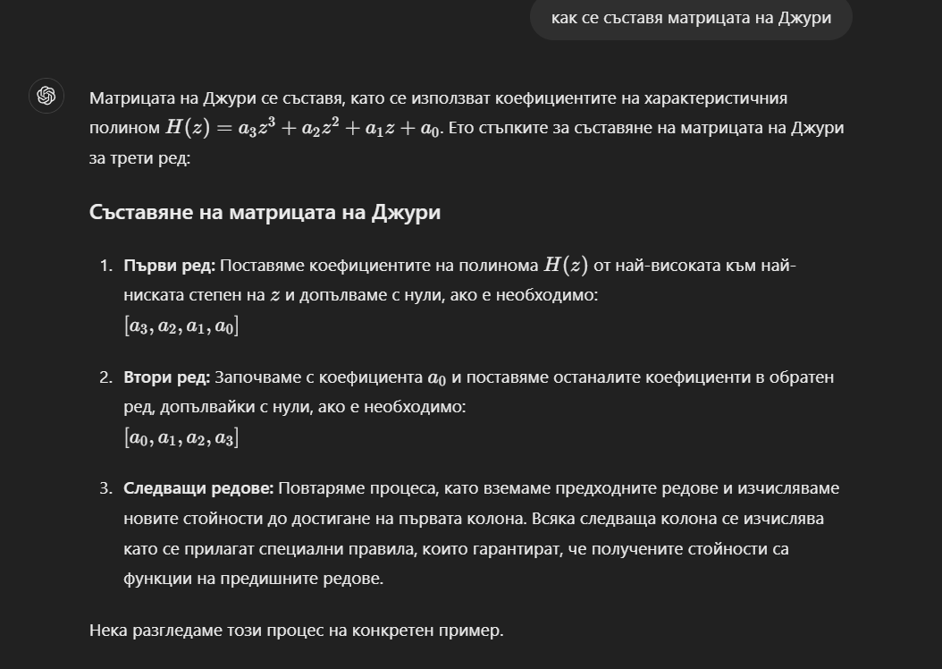

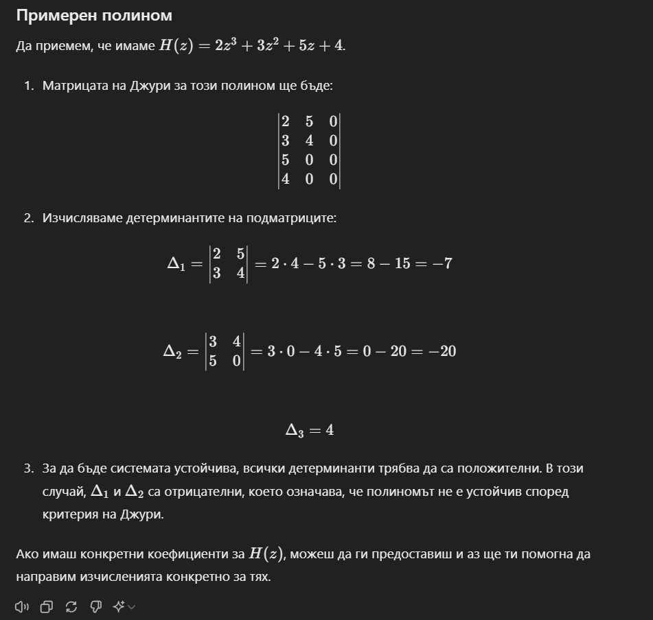

Screenshot1.png [ 68.21 KiB | Прегледано 4414 пъти ]
Screenshot2.png [ 72.6 KiB | Прегледано 4414 пъти ]

Благодаря ти отново Байо но нали ти пиша че го мъчих и аз, просто не е надежден. Трябва си някой човек с опит или учебник. Формулите за р3 са неправилни, Бота се бърка с друг критери и за устойчивост, при Джури се смятат само детерминанти (без да се делят на нещо). Иначе този път е подредил правилно първите редове. В примерите които имам (от записки ) третия ред трябва да има 3 записа. Трудността тук е да се определи съдържанието на матриците. Написал съм как си мисля че трябва да е, но не съм на 100 процента сигурен че е така.
