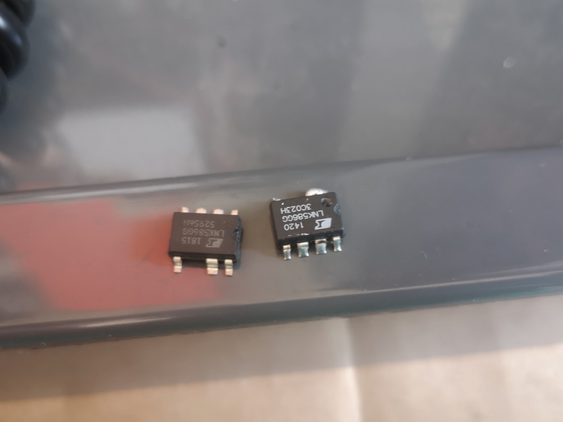

Новия чип е закупен от фарнел. В дейташита не намирам инфо за такава изгъзица. Как се монтира това нещо на мястото на стария чип?

Що не вземеш да ги смимаш ориентира и еднакво? А не на 180 градуса ....
И да напилеш кой чип е тва, защото хич не се вижда на снимката

Прилича на менте, което китайците са изкопирали по чертежа от дейташиита и са объркали гледната точка горе-долу, и съответно са направили огледално копие на футпринта :)))))
Имахме по добен проблем с една оптодвойка, китайците правейки футпринта за една платка, го бяха направили огледален поради горната причина, щото някой е спал като е гледал чертежа :) абе много ме забавляват тия китайци някой път.

Ами това в оригинал е на Power Integrations , логото им в момента е друго, или изобщо не слагат лого, нo това е старото им лого. Въпроса обаче е че дата кода изглежда нов, освен това не е печат, а техните бяха с печат. Тоя чип има купища клонинги, много от тях носят същият номер, та нищо чудно да е клонинг който е маркиран като оригинала.
п.с. аааа аз изобщо не видях че и футрпинта е обърнат, от тоя ъгъл не се вижда много къде са му двете крачета на оригинала :)

Да се допълня: снимката на чипа в сайта на фарнел е точно като на това което са пратили.
п.с. Не съм ги снимал аз, дори не са при мене чиповете. А и снимката си е сравнително читава.

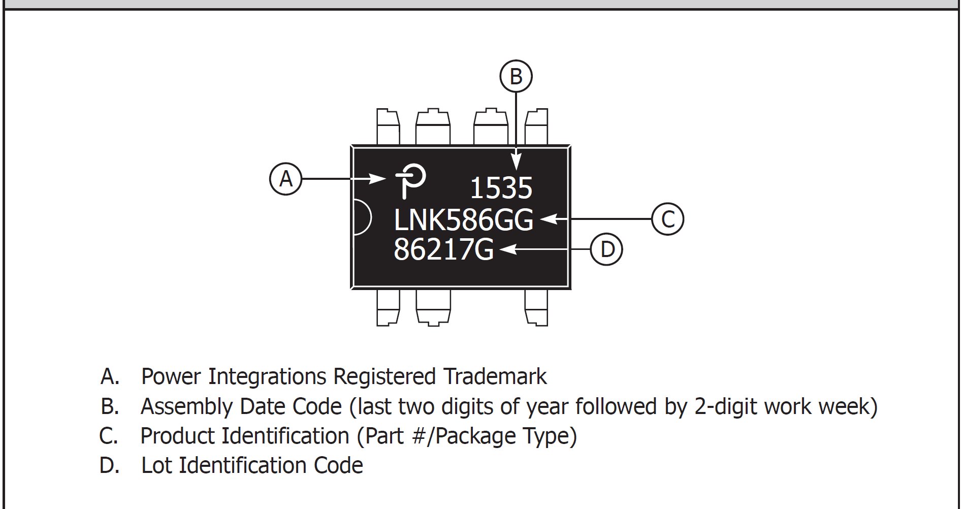

Те това е оригинала. На снимката левия чип, който не е зпаояван очевидно е менте, защото е маркиран като 586 но пиноута е грешен. Също и с тоя дата код не мисля, че има произвеждани с това лого. Отделно по спомен всички техни чипове които съм виждал са печат.

Ммм вижда си се - LNK586GG. Май са го крали само по preview-картинка и са му нарисували надписите. В digikey е нарисуван с липсващ втори крак, корпус 8SOIC, във Фарнел е с липсващ шести крак. Но нали "изображенията са само с илюстративна цел". В чаршафите навсякъде липсва трети крак, както е при десния чип на Gogo.
