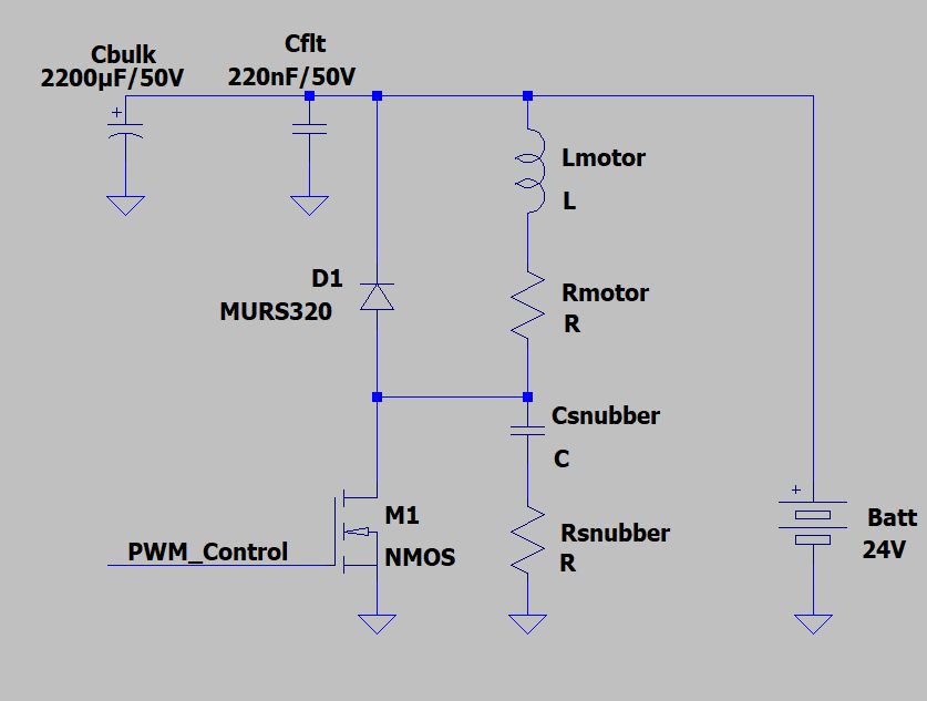

Мнения: 1655
Мнение Re: Избор на транзистор.
Индуктивността на ел. мотора е доста голяма.
Както е нарисувана схемата, индуктивният отскок при изключване на транзистора може да стигне и киловолти
и транзисторът моментално ще изгори. Трябва или много як снубер или още по-добре енергията на индуктивността
на мотора да се върне към захранването с диод към захранване. Тогава може да се мине със маломощен снубер.
На прикачената схема, групата M1, D1, Cflt, Cbulk, Csnubber, Rsnubber трябва да е много компактно опроводена,
за да няма индуктивни отскоци от свързващите шини/проводници.
Към мотора най-добре да върви усукана и екранирана двойка проводници за намаляване на
смущенията към околния свят, ако ти пука за него :)
П.С. Моторът е представен с еквивалентна индуктивност и съпротивление.
Кондензаторът Cbulk може да бъде и друга стойност - зависи от мощността на мотора и дължината на свързващите проводници.
NMOS_PWM_Motor_Control.jpg [ 30.96 KiB | Прегледано 5180 пъти ]

Още малко за МОСФЕТА - той се поврежда главно заради пренапрежение, а не по ток. Трябва сериозно да го загрееш по ток, че да умре термично. Пиковете на напрежение, които транзистора ще вижда, докато клати тази индуктивност трябва да са достатъчно далеч от критичното му ниво, за да няма риск от регулярно аваланшване, което също ще го убие, макар и не веднага. Това е спецификата в структурата на този полупроводник – електрическия пробив на изолацията му го трепе, затова пък каналът му държи по ток и е с ниско съпротивление заради основните токоносители. Затова и колегата ти е казал, че е по-добре да подбереш транзистор с по-високо блокиращо, съответно и пробивно напрежение.
Добре е да знаеш индуктивността на мотора си, тогава ще можеш с прилична точност да си симулираш схемата. Флайбек диода задължително го сложи да е Шотки (няма да имаш проблем да намериш такъв за тези напрежения) или поне fast recovery. Така можеш дори да си спестиш и RC-групата, но естествено, първо трябва да си оцениш колко са ти високи пиковете от комутацията. Защото може и да се наложи да клампваш дрейна.
