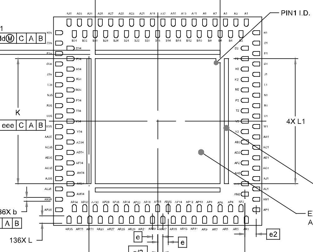

имам алтернатива на корпуси - класически BGA на 1мм и този QFN
aQFN.PNG [ 104.2 KiB | Прегледано 1233 пъти ]
че и разлика в цената има, не че ми е от значение.
някой настъпвал ли е такава мотика?
очаква се производствените толеранси да са НУЛА. на всичкото отгоре пиновете са и pullback, да не говорим за номерацията. не фащам никаква логика, съответно и автоматизацията няма как да захапе (за именоването) и ще се кълве на ръка.
конкретното чудо има само диференциални сигнали, които излизат на външен и вътрешен пад. явно трябва да се тегли жица между външните падове (стъпка 0.5мм), което за по-дебела жица не знам как ще се получи.
пък и поенето май ще едно удоволствие :axe:
причината да се загледам в този кошмар е, че около него има още 4 нормални QFN-а със същата височина.
това чипле е 3.5W, приятелите са по ват, общо трябва да се издухат 8-10W и един плосък радиатор без термални бриджове ще опрости ситуацията.

Ммммм за първи път виждам, номерацията я е правил някой ден на ексела, няма да с еучудя ако е правена в ексела :) логиката е ясна имаш редове почващи от А до края на света, и колони от 1 пак до там, съответно Пина взема буквата на реда и номера на колоната ....демек координати, квадранти или както искаш го наречи ....ама що си го причиняваш, BGA май по-добре, освен и то ако не е на някоя куца стъпка.

На мен номерацията ми прилича като на BGA чип.

реших да не си го причинявам.
за конкретните сигнали влизам в 5/3 норма, което е други пари вече.
ще си карам на BGA.
PS: баси, от кога BGA-то стана по-лесно...
