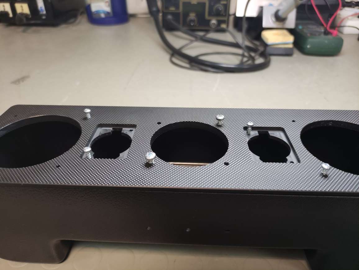

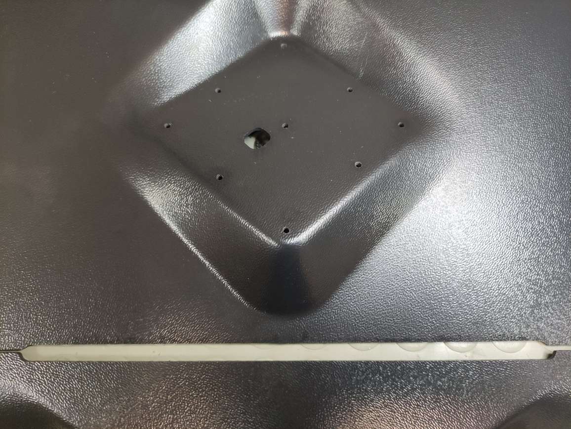

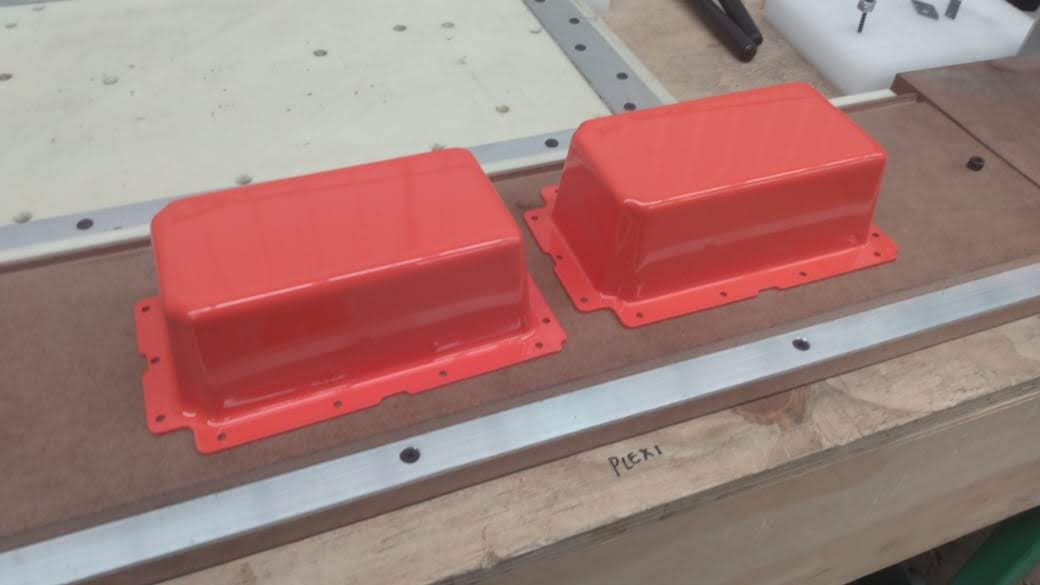

Ето няколко детайла които произвеждам за да придобиеш представа
IMG-20200217-WA0002.jpg [ 33.04 KiB | Прегледано 3190 пъти ]
1632755635790.JPEG [ 76.04 KiB | Прегледано 3190 пъти ]
1632754645173.JPEG [ 140.49 KiB | Прегледано 3190 пъти ]

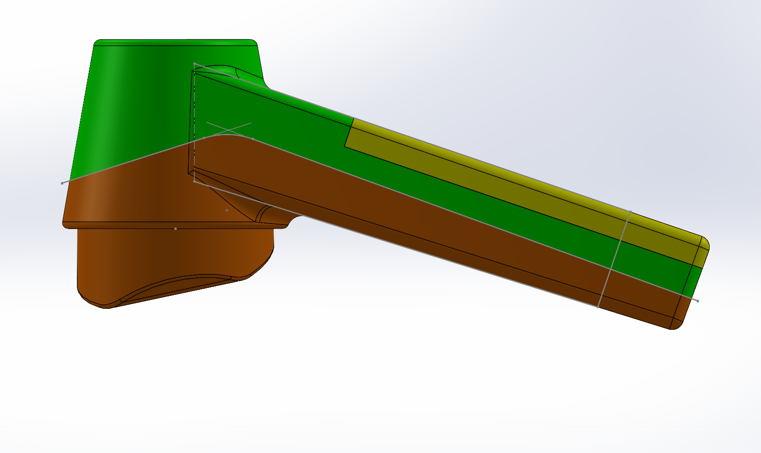

Като цяло това е пътят когато не си много наясно, но пак рискуваш това което си правил на 3д принтер да е невъзможно за производтсво на шприц, или да изисква скъп тулинг. Аз затова казвам от самото начало да се има в предвид технологията на крайното изделие. Детайли като оребряване, колонки и др. могат да се коригират на кой да е етап, но форми изискващи повече детайли, или сложен тулинг обикновенно не могат. За пример, как се шприцва коляно, ами просто, но слъп тулинг ето пример https://youtu.be/52mhoFcUTzM
В днешно време може да имаш матрица със стотици компоненти която произвежда много сложен детайл, но това е тулинг за стотици хиляди и има смисъл ако ще произвеждаш милионо,или пък изделието ти е толкова скъпо, че няколко хил долара на бройка са без значение.
Затова е важно когато правиш 3д принт моделите да са съобразени с базовите лимитации на шприц технологията, за да си гарантираш възможно най-евтин тулинг. Друг пример, имаш кутия която се получавс от пресечен конус и пресечена призма,
нещо такова, и картинката показва един възможен сплит лайн. Технически е реализируемо но с доста сложен тулинг, още повече вземайки в предвид малките размери. Да си го принтнеш така проблем няма, ще му направиш вътрешния дизайн, в случая има моторче, батерия, платки и т.н. и като стигнеш до тулинга за шприц първата реакция ще е това не може да се произведе. Ако им кажеш какъв е замисъла ще кажат ами ние нямаме такива технологични възможности, като намериш някой който ги има ще ти каже $60000 за тулинг, ако си късметлия.
Ще ти кажат дай да го разделим вертикално, което е най-логичния сплит лайн, но тогава ще трябва да редизайнеш всичко вътре защото фичърите стават несъвместими със сплитлайн-а. И това ще ти изгуби седмици или месеци, разходи, разправии, чуденки ....
image.png [ 160.1 KiB | Прегледано 2987 пъти ]
