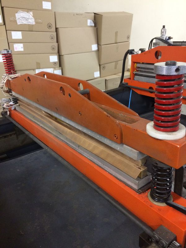

Има нагревател с размери около 80см./5см./2см. Нагрява се между 120 и 170 градуса. Монтиран е с болтове върху метална основа. Между нагревателя и основата е необходима термоизолационна подложка с дебелина около 5мм. От какъв материал е удачно да се направи подложката (около 82см./5см./5мм. - ще се прави на място или ще се дадат точни размери)? Добре е да може да се купи лесно и бързо. Оригиналните подложки са дошли преди много време с машината и не е ясно какви са. Има монтирана някаква нова но явно е лош термоизолатор и основата се нагрява много.

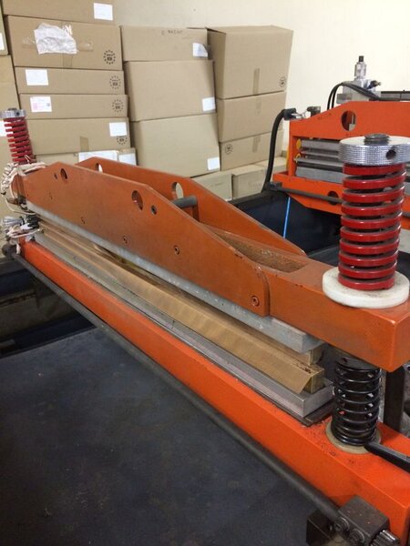

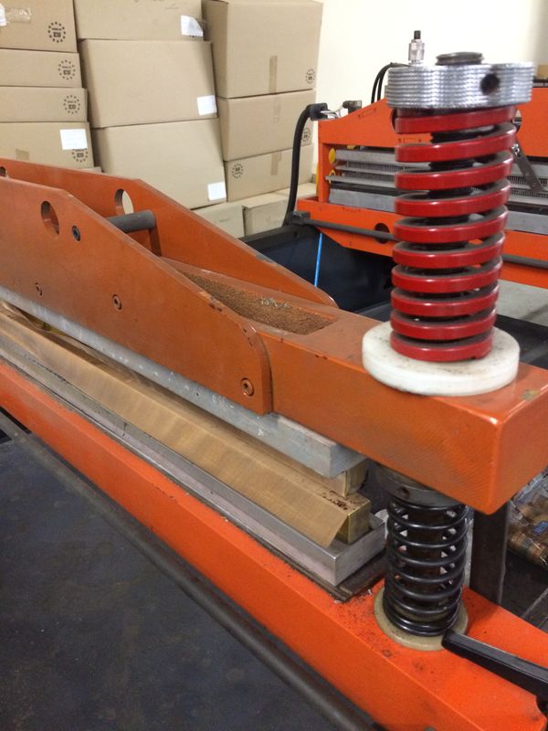

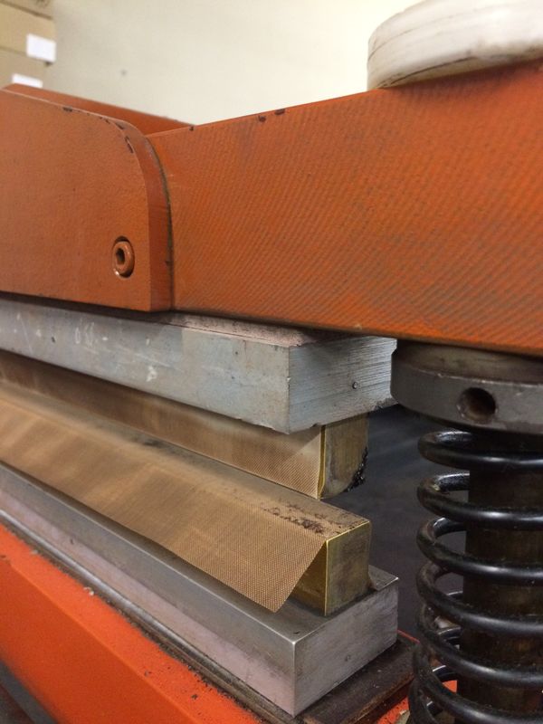

Пускам снимки с пояснения.
Сивия елемент на снимките е нагревателя.Той е монтиран върху оранжевата основа. Между нагревателя и основата е въпросния термоизолатор. Към другата страна на нагревателя е монтиран бронзов елемент с размери около 80см./2см./2см. Температурата се регулира с термоконтролер, който си я държи колкото е зададена. Между двата елемента върви фолио , в необходимия момент двата елемента се доближават и залепят фолиото. Термоизолацията между горния нагревател и основата му е сменена но не си върши работата. Вижда се как оранжевия чвят на горната основа се е сменил от топлината. На долната основа, където е оригиналната изолация и цвета си стои и температурата до която се нагрява е поносима.
В момента машината работи така, но трябва да се постави подходяща изолация, тъй като може да се наложи температурата да се вдигне.

Гледам има тефлонова шайба, имате ли достъп до тефлон? Пише че е добър изолатор но (май) не е особено твърд при 200 градуса, но сигурно става. Ако имате - пробвайте.

Проблемът може да не е в подложката между нагревателя и носещата конструкция, а в непокритата част на нагревателя. Площта съвсем не е малка.
Най-лесния експеримент е да се вземе лист пресована стъклена вата (листа да е твърд) с алуминиево фолио и да се опакова нагревателя отстрани.
Отделно, че това би намалило загубите на топло от нагревателя.

Мда, нагревателя е доста близо, площта е голяма, профила е над него, естествена конвекция. Иначе калциев силикат има го на плочи, или тия https://www.gteek.com/pdf/Insulation_boards.pdf някой май ги внасяше в БГ. Трябва да е твърдо, според мен ако е меко може да има проблем чисто механично.

На машината има още две такива двойки елементи и при тях горната основа не се нагрява така, въпреки че температурата при тях е с 10 градуса по-висока. При тях изолационната подложка е около сантиметър по дълга от нагревателя и по нея може да се пипа с пръст - топла е но не е непоносимо гореща. Може да се опита някакво доопаковане на нагревателя с цел термоизолация но в оригиналния вариант е само с подложката отгоре. Обаче сега обърнах внимание (на снимките се вижда)че оригиналната подложка е малко по-широка и по-дълга от нагревателя и това вероятно има води до някакво по-добро екраниране а отделно и материала че е по-добър и се постига положителен резултат.

Гледам че под едната пружина има бяла шайба, прилича ми на тефлон. Той все пак държи на натиск, не е съвсем мек. Още повече че се залепва фолио, едва ли е щанца за огъване на метал... ;)
