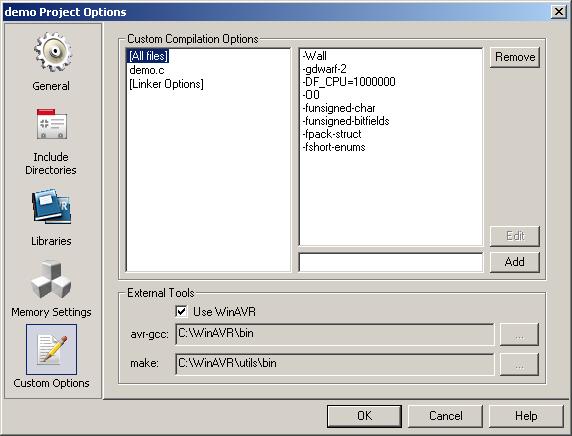

Ами грешка няма. както се вижда от атачмента, е избран WinAvr като външен инструмен. И маи на там отиват нещата, студиото да работи само с WinAvr... С демо.ц от моята WinAvr папка, се компилва сорса както трябва, но никаде нищо не излиза по краката на пика, избрал съм верния чип, честотата и фусовете трябва да са наред защото като му кача:

А като се пробвам да компилирам сорса на Дедо Добре, ми дава следната грешка и спира:
../demo.c:86: warning: implicit declaration of function `timer_enable_int'
Започвам да се нервя лека по лека :(

ся... не се нерви, няма да стане нищо с нервене :wink:
във файла, който ти пратих, 86-ти ред е съвсем друг : #else
реда, на който се вика фунцията timer_enable_int() е 100
защо се е получило такова разминаване?
за да ти реве компилатора с такава грешка, значи, че тази фунция той я среща за първи път на това място. т.е. не му е позната.
а не му е позната, вероятно, защото нямаш
#include <avr/interrupt.h> (там е прототипа на тази функция)
и понеже не може да я намери, не може да линкне работещ файл.
но дори и да направи нещо, програмата няма да работи, защото тя е писана за прекъсвания, а ти не ги пуснаш. точно тази функция разрешава побитово определени прекъсвания.
ПС: какво прави опцията -DF_CPU=1000000?
Чет Фев 23, 2006 9:26 pm
