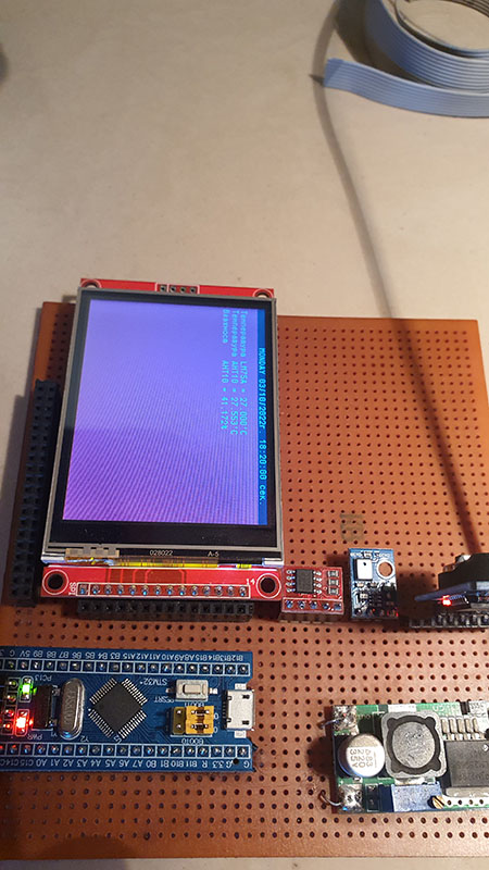

Имам един модул RTC с DS3231
Същия като този (https://circuitdigest.com/microcontroller-projects/interfacing-ds3231-rtc-with-arduino-and-diy-digital-clock )
Но не ползвам среда ардуино или как там беше, ползвам KEIL.
Управлението е лесно и работи без проблем , сложих батерийка 3,1V -използвана . Когато работи на захранване всичко е ОК. Сутринта изключих платката и сега след 7-8 часа времето беше изостанало с повече от час и половина , датата беше добре - батерийката пак беше 3,1V. Някога съм работил с някакъв PCFххххх чип на филипс и не помня да съм имал каквито и да са проблеми. Нямам си на идея какво да търся. Пишат по форумите че модула има проблем с резистора и диода които би трябвало да изпълняват зареждането ... но захранването ми е 3,3V и по никакъв начин няма да зареди батерийката , и не виждам как обратния диод ще пречи на работата и. Премерих всички изводи към минус, и никъде освен на 14 краче нямаше напрежение.
platka.jpg [ 121.8 KiB | Прегледано 3598 пъти ]
