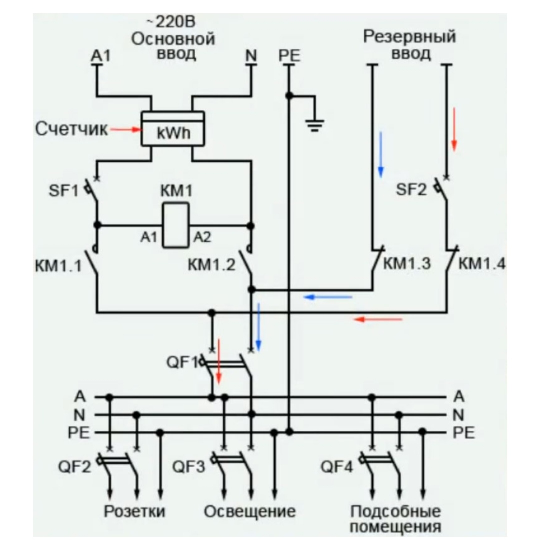

IMG_20220612_175331.jpg [ 153.19 KiB | Прегледано 2788 пъти ]
Няма ли да ти свърши работата нещо подобно?
