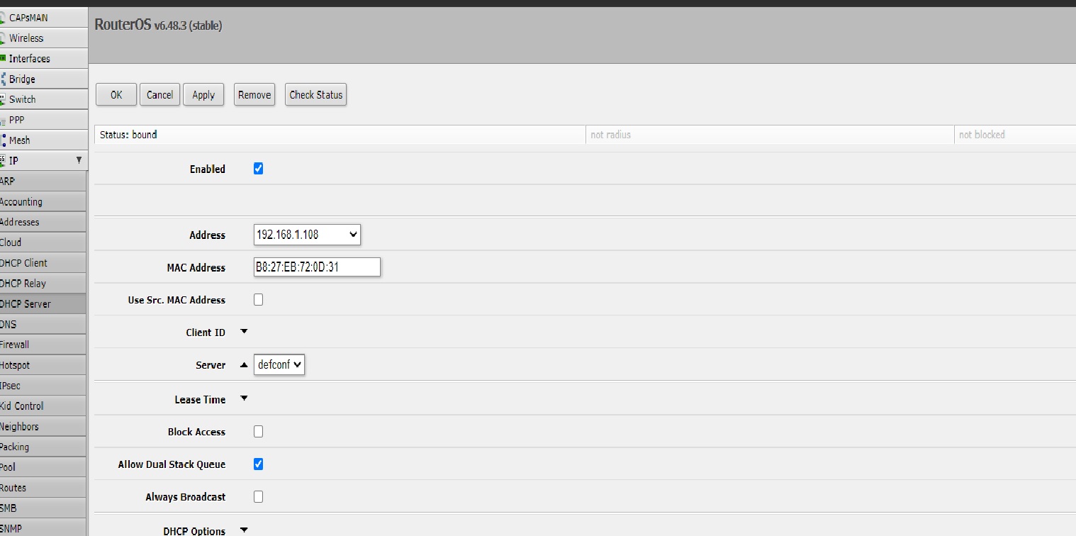

Разните микротици обикновено го могат:
mikro.jpg [ 128.33 KiB | Прегледано 2358 пъти ]

Гледам, че RouterOS има /ip dhcp-server lease remove команда, сигурно това е което търся.
