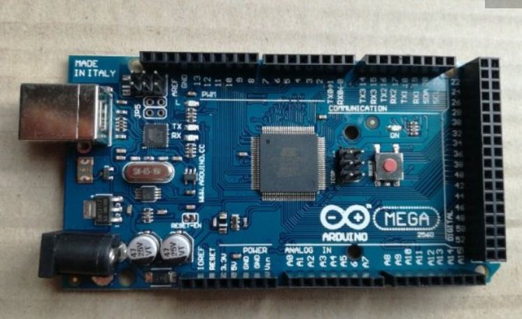

Взех си Мега 2560 уж истинско и RTC с DS3231 но мегата не го намира. Свързах го с Нано и всичко е точно настроих датата и часа и си ги показва на сериал монитор. Вързах го пак на мегата и сериал монитор казва че не може да намери RTC.

Сигурен съм че ползвам правилните пинове, няколко пъти се зверих с лупа по надписите.
Дали има няква разлика в настройките не знам, търсих в нета но нищо не намерих.
mega2560.JPG [ 67.49 KiB | Прегледано 5397 пъти ]

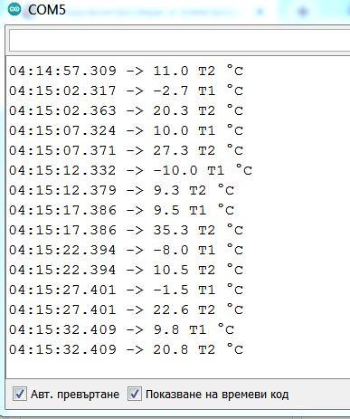

Знам че може и с едит но пускам нов пост щото и друг проблем открих.
Тоя код на Нано работи и покзва вярно но на Мегата показва глупости

Е тв показва на мегата, само на Т1 има MCP9701 на Т2 няма нищо
analog.JPG [ 49 KiB | Прегледано 5396 пъти ]

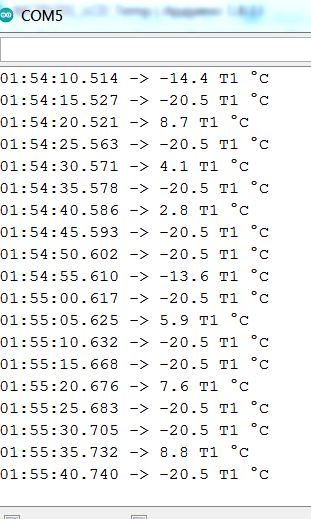

Ползвам тоя код, мисля че всичко е точно.
// Arduino pins used for LCD
LiquidCrystal lcd(2, 3, 4, 5, 6, 7);
int decimalPrecision = 1;
int sensorPin = A3;
int temperature = 0;
void setup() {
    analogReference(INTERNAL2V56);
    lcd.begin(16, 2);
     Serial.begin(9600);
void loop() {
        float temperature = 0;
        temperature = (analogRead(sensorPin) * 2.56 / 1024.0) - 0.4;
        temperature = temperature / 0.0195;
        delay(5000);
         Serial.print(temperature,decimalPrecision);                                                 /* display in Serial monitor the temperature in Celcius*/
            Serial.println(" T1 °C");
ноо получавам тия резултати.
Къде ми е грешката в случая, на наното работи чудесно.
Аз ли съм тъп или проца е крив нещо.

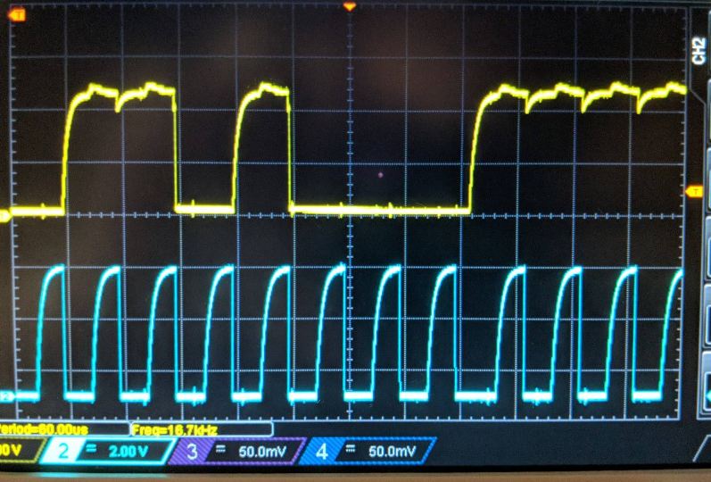

Значи проблема с SDA и SCL май го оправих или го заметох под килима не знам но вече час работи коректно.
Та четох за проблема и намерих подобен проблем, човеко турил по 10к на маса и тръгнало, и при мен тръгна, ся що така не знам уж трябва да са 4.7к към 5 волта но така не търгна при мен.

Отделяш между $6 и $8 и купуваш от ибей китайска имитация на PC логически анализатор. Така поне малко ще отвориш едното око, за да можеш да наблюдаваш какво става по бъса.
Че съвсем на сляпо не е работа...

Такива 'блуждаещи' нива , със скоп по ще ги скива май...

mitko_el написа:
Това за кое точно се отнася. Имам скоп но е стар аналогов и предполагам нищо няма да види.
По-важно е да оправя аналоговите входове да работят коректно с МСР-то, то всъщност за това взех тая мега щото има много аналогови входове. Къде имам грешка в кода не мога да видя.
Чет Сеп 16, 2021 9:10 pm
Мнения: 2329
Мнение Re: Проблем с Ардуино Мега 2560 R3
В царството на слепите едноокият е цар :)
С какъв да е скоп ще видиш повече, отколкото без него. Сигналите, които ще гледаш едва ли са с честота повече от (200-300)kHz.

Въй, много ме е срам, оправих аналоговия вход, кода си работи чудесно.
Ужассс свързал съм обратно захранването на МСР-то и то сдало багажа, на наното работи щото там има друго МСР свързано правилно и за това си работи.
Леле отдавна не ми се беше случвало да свържа нещо наопаки.
syscop написа:
Това се отнася за SDA и SCL нали там трябва да гледам. Какво трябва да видя и как да знам дали е добре.
Дало сондата няма да прецака нещата, никога не съл гледал такива сигнали.
Защо работи с по 10к резистор на двата пина към маса, явно чипа има вграден и часовника има и двата резистора се явяват в паралел и се прецакват нещата, а с 10к на маса леко ги оправя и тръгва. Аз така си го обяснявам.
Нещо подобно ли трябва да видя, скопа е двуканален.
