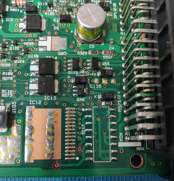

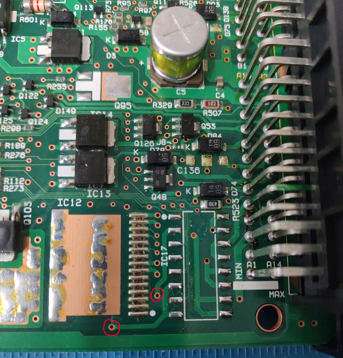

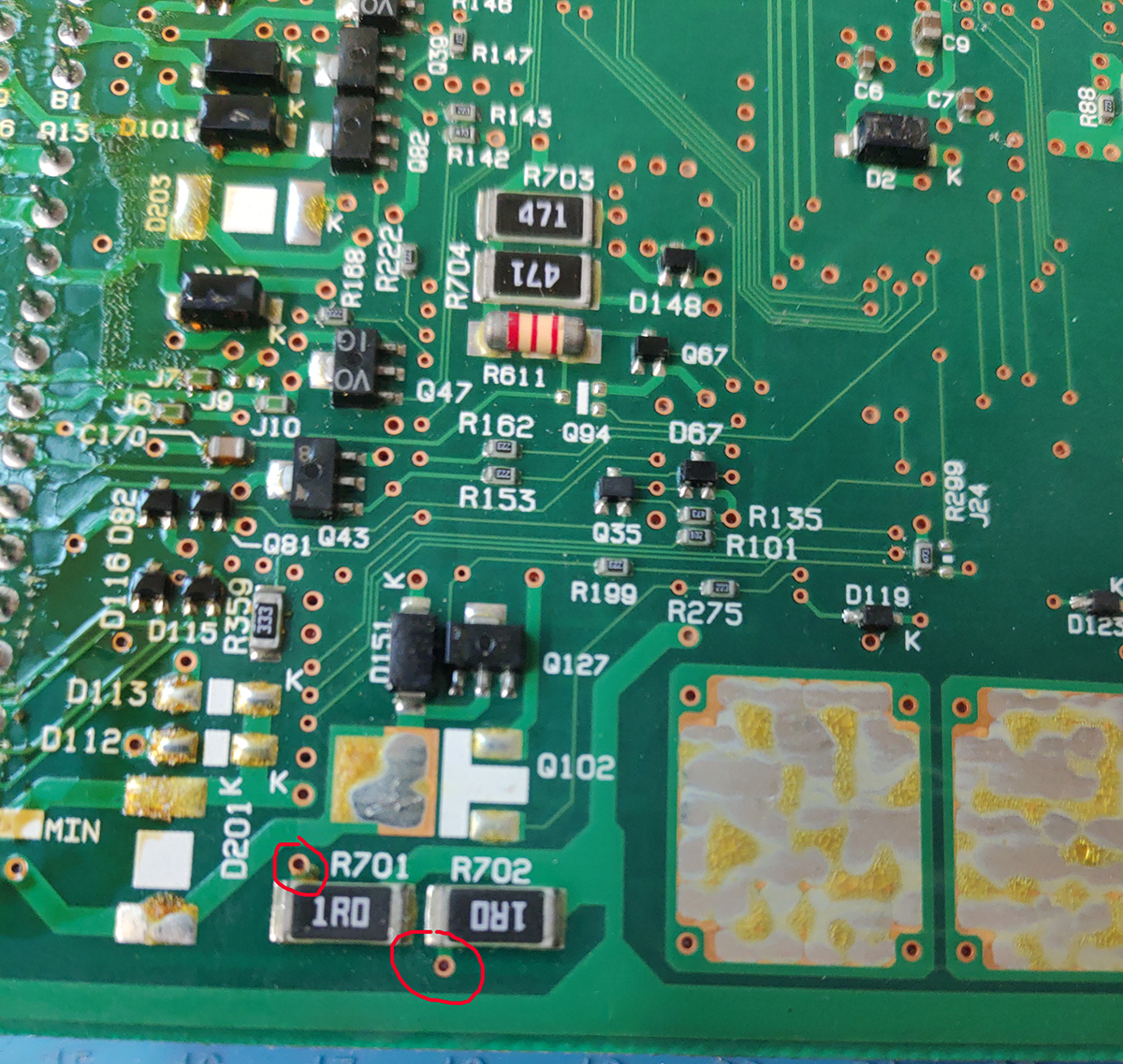

Другари и господа инженери, нека обсъдим следния казус. :D Отлепения чип на снимката е нищо повече от 4 мосфета в един корпус. Сорсовете са вързани по двойки и през виите минават от другата страна, където през 1R резистори вече са към маса. Тока от там е към 1А. Първо да попитам - това валидно решение ли е, или пример как не трябва да се правят нещата? Знам, че зависи от дебелината на метализацията на виата и т.н. но все пак?

Решението си е съвсем валидно - целта е да се изравнят преходите сорс-дрейн по напрежение. Друг е въпросът, че това изравняване, за разлика от биполярните транзистори, при мос, не е крайно належащо.
Друго вероятно обяснение е това да се реализира ООВ.
Трето вероятно обяснение е това тези резистори да служат за контрол на тока с цел защита.

Мнение Re: Вии и по-сериозни тоци
Той май повече за виите пита, да това си е съвсем стандарто решение, като по виите не наливаш само ток а и топлина, очевидно не в конкретният случай но по принцип. А относно резистора, в конкретният случай това най-вероятно е токова ОВ или някаква детекция, което само по себе си пак е вид ОВ.
Да, за виите питах, но защо тогава не се прилага масово? Примерно отдолу върви една дебела пътека а отгоре, върху нея са лепнати транзистори и сорса е свързан с вии? Нали си го представихте? :)
използва се, доста масово даже. Те на
https://drive.google.com/file/d/104Y8lJ ... p=drivesdk
https://lh6.googleusercontent.com/WGu6_ ... Xmo=w16383
На първата са транзистори на пвм-те, там преходите са повече за термопренос защото се охлажда отзад. На втората е на U201. В много слъчаи няма друг разумен начин да охлаждаш. Дали ще са в пада вече зависи. Когато са в пада трябва да имаш едно на ум, гълтат припоя. Подобни корпуси и много трудно се поят на ръка.
