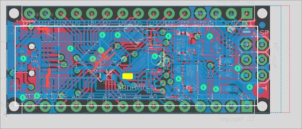

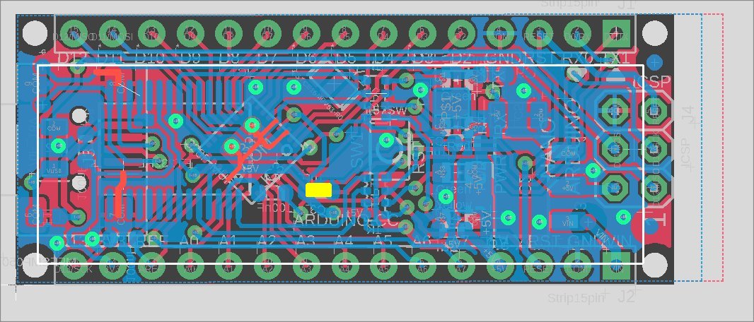

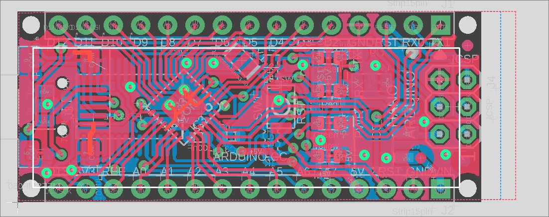

За всички тия години дори не исках и да знам що е то Ардуино, и върша тук една услуга и човека иска да му се сложи ардуино нано, та взех че изтеглих платката и я отворих ... както е писал Йовков " Боже, колко мъка има по тоя свят, боже!", удивителните в цитата са малко ... без да се коментира нищо друго, те това жълтичкото е кондензатора в захранването на мегата, има още два ама те не са по смислени, няма и как да ги засветна, това някакъв тъп йъгъл, фюжъна го отваря ама го гледам като ескимос Жираф, няма и желание да разбирам дали Жирафа е Северен Елен :)
Последните 7-8 месеца съм обяснил поне на 10-на човека как Ардуино не е решение за продукт, и те въпреки това го набучиха, някои от тия продукти ги водят процес контролери .... за пръв път поглеждам тяхна платка, единствено творенията на варненския гений могат да се мерят с това :)
Тия хора малко срам нямат ли, продават стотици хиляди ако не и милиони, пари направиха, толкова ли е зор да си оправят куците платки...право е зайчето, всички са педерасти ...

Как да е, не пуснах темата конкретно за Ардуино, това между другото, въпросът е че така НЕ СЕ ОПРОВОДЯВА нито декуплиращ кондензатор нито маса/ретърн пат.

Мда, дори само това, брене на ум, 15+15-12 значи 18-ти крак :) А за писането, именно че май повечето не знаят как работи, от което борбата тип прасе с тиква е още по-интересна. Много Ардуинско стана, то проблема не е само там, целта на поста не беше изобщо ък да се засяга софтуер, както казало зайчето "нас рибите не ни закачай" мен хардуерната реализация ми направи лошо впечатление. Също оставили 4 отвора очевидно с идеята за крепеж. Ами те тия отвори на същия растер като пиновете, т.е. на 2.54 от пин 1,15,16,30 е какъв крепеж да сложа там .... пресова колонка .. айде от към другат платка убу, ами от към нано-то, нали ще окъси с тия пинове, ее подложна шйба да ... абе... има едни пластмасови спесъри, които се кликт, и те може да станат, само дето на височина не пасват поне тия дето видях налични :) д бяха оствли 4 нормални площадки поне да може да го запои човек, щото 4-телчета и да не се разпоят ще се отрежат, върви разпой 30 краци ако я запоиш тя рейка, не че не може ама за чий..
