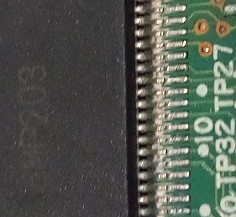

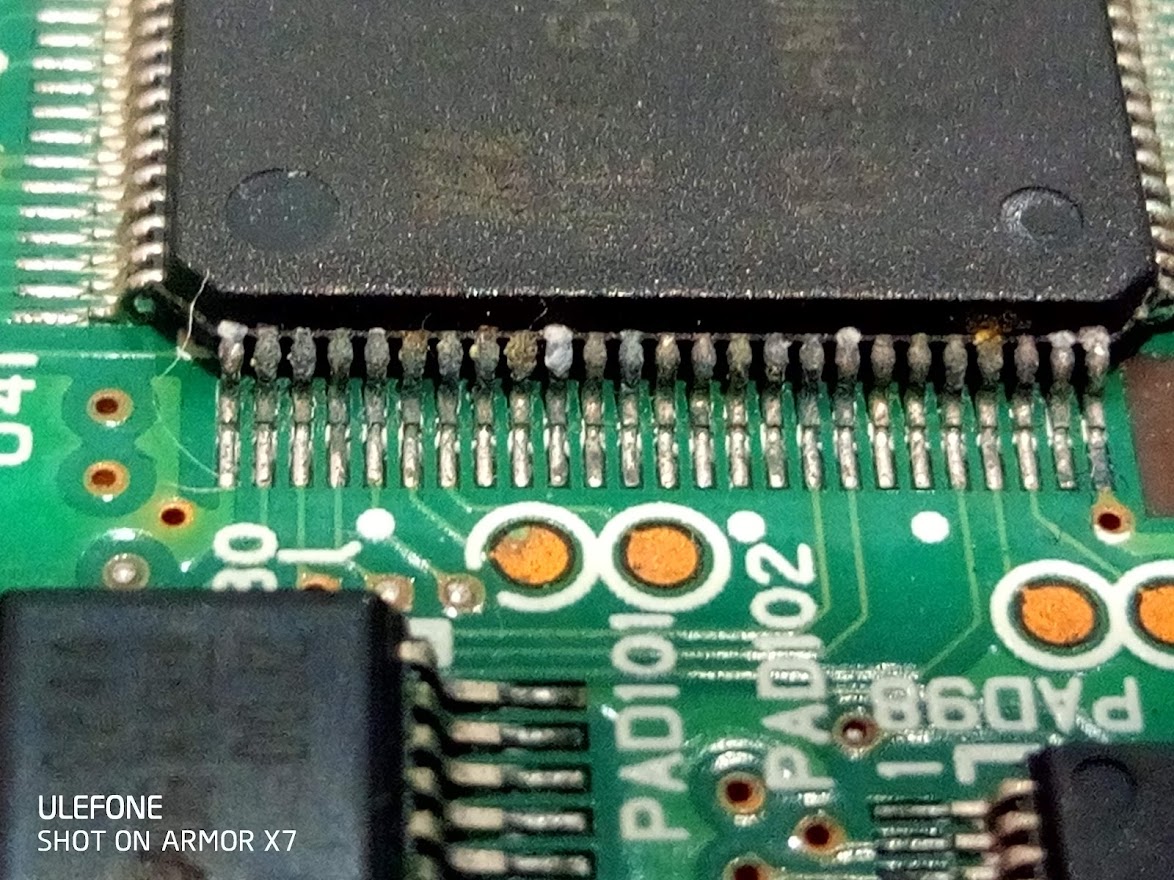

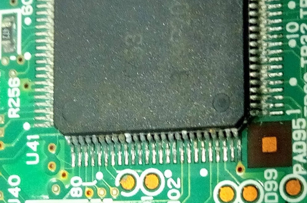

Имам окис по една платка която е доста ценна и почти незаменима. Т.е ако се развали няма от къде да намеря алтернатива на въпросното дъно и машината ще става само за красота. По някой от чиповете има много гаден окис който не мога да махна с нищо. Пробвах с изопропилов спирт, какви ли не специални неща на спрей за чистене на платки , но нищо не решава проблема и не бута образувалата се гадост. Някой идеи с какво още да пробвам ? Добра ли е и идеята да го оставя така, но напръскам с изолационен лак така че да капсуловам окиса от външната среда и кислорода и така да стопирам процеса ?

Навремето чистих доста платки, но тази не бих рискувал. За лакирането съм.

Колкото и странно да прозвучи, някои гадости се мият най-добре с вода.
Пробвай с клечка за уши напоена с вода какъв ще е резултата. Независимо от него, след това подсуши платката. Най-добре със сгъстен въздух.
Другото което можеш да пробваш е ацетон, кореселин, евентуално и толуол. За тях важи същото - на памуче и подсушаване на платката.
И разбира се, трябва да се работи на проветриво. Особено с толуола.
Лошата новина - процесът е необратим. Щом са ръждясали пинове, те няма да се оправят.
Евентуално можеш да пробваш да ги калайдисаш след почистване. С много флюс, много припой, и внимателен оглед за къси, дълги и средни. :lol:

Четка за зъби + изопропилов алкохол. Не ползвай коресилин, че някои пластмаси не го "харесват". Клечки за уши също - после ще се чудиш как да чистиш власинките от памука.

Клечките за уши са само за тест с вода - дали има ефект. За да не се мокри цялата платка.
А с по-хард разтворителите може да се мие избирателно - само където е необходимо.

Аз също щях да препоръчам четка за зъби. И колкото и невероятно да звучи - малко паста за зъби.

Пастата за зъби е по същество полирпаста :)
А дали няма нещо като преобразувател за "медна" ръжда ?

За да е успешно почистването, трябва най-напред да се спре химическата реакция по окислението на изводите. Заливането с лак не решава този проблем.
Руснаците ползват за целта SOLINS-US, който си е тяхно производство. За съжаление се продава само в Русия и Украйна.
Това, което аз съм пробвал и работи:
1. Универсален обезмаслител Medix. С него имам измити няколко удавени платки, първата от които е още при мен. 10 месеца след процедурата си изглежда свежа, само леко са потъмнели медните площадки.
2. Почистващ препарат ELMA tec clean A1. Препаратът е за ултразвукова вана, но съм го ползвал и без нея, съотношение препарат:вода 1:10, време около час. Проблемът с него ми беше срока за доставката- 40 дни, като за помен. Имам и видео с него, може да се види процедурата.

С лимонена киселина (от супера) е достатъчно безвредно. Концентриран разтвор, внимателно търкане с четка за зъби и обилно миене на чешмата. После накисване във спирт, подсушаване и след тестване - лакиране.
Но има пинове които може да не преживеят чистенето.

Четката за зъби и с прекалено груб косъм. По-добре е четка за рисуване със скъсени косми за да е по-твърда.

С четка за зъби и изопропил го пробвах още в началото и нищо не стана. С калайдисване също нищо не стана. Какъвто и флюс да пробвах нищо не искаше да хване . Имам една голяма ултразвукова вана. Мога да я топна цялата в изопропил и във ваната за 1-2 минути, но ще е краен вариант.
Фосфорна киселина ?!
С лимонена също ще пробвам. А относно миенето на цялата платка под вода винаги съм се чудил не у ли проблем за електролитните кондензатори това ?

По-добре забрави за киселините, че може да разядеш някой важен пин на чипа. Използвай воден разтвор на сода бикарбонат за евентуална неутрализация на киселинни остатъци, суши и лакирай.

Много платки съм мил с топла вода и веро с четка за зъби и после се сушат на слънце в оранжера и нищо им няма, даже някои баха с импулсни трафове. Но само неотговорни неща дето няма да ме е яд ако се съсипят, но един рутер не посмях да го мия, има тема за него че е наплют от мухи.
Има едни телени четки точно като за зъби са ноо с много мек жът тел та мое ликинко да махнеш окиса от краката.

След миене във вода винаги се кисне в етилов алкохол - покрай короната му се вдигна цената, в момента се нормализира, но във всяка аптека можеш да си купиш литър 95% за 6-10лв. И синият спирт става, но не е за препоръчване при сложни случаи, пък и не е много по-евтин.
Фосфорната киселина е опърничава, а солите на Лимонената киселина са почти всички разтворими (както и на Оцетната), а самата киселина не е агресивна. Само със Солна киселина ("Кислол") не пробвай!
За водата и ел.кондензатори: не съм успял да скапя такъв с миене. Дори що-годе капсуловано реле не съм успял да скапя.

Любознателен неспециалист съм, но тази "чума", струва ми се - само механично се маха до метален блясък и после лакираш това, което е останало. Платката е работила близо до море? Не съм оптимист. :( Лошото е, че не се разбира дали е заради хлор или водород (може и сяра), тази корозия, ти знаеш къде работи тази платка. Успех!
Химик-галфон съм аз. :)
