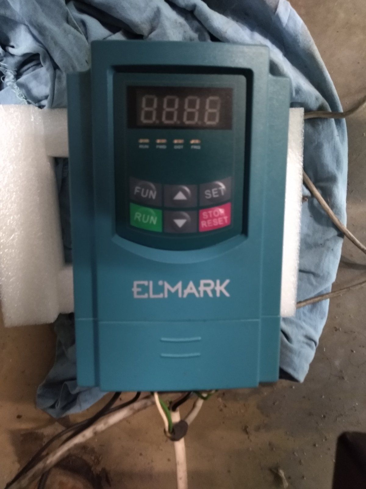

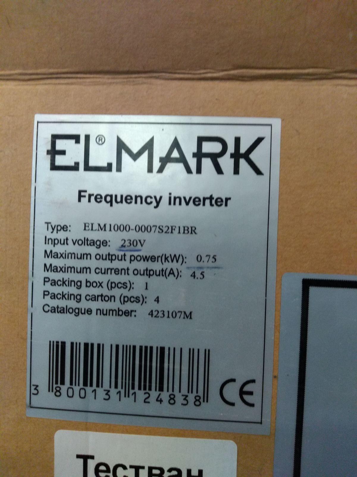

Купено е чудото. Вързах го към мрежа и мотор. От неговите си копчето тръгва/спира. Регулират се Hz. Настройвам му някаква честота , като му спра захранването и после го вкл. тръгва на 50 Hz. Не помни... Някой да е борил такъв добитък ? Питанката е къде да ровна в параметрите , да му закача външен потенциометър и копче on/off.
http://docs.elmarkholding.eu/ndocs/en/L ... LM1000.pdf
Inv_Elmark2.jpg [ 197.52 KiB | Прегледано 2020 пъти ]
Inv_Elmark1.jpg [ 167.98 KiB | Прегледано 2020 пъти ]

Провери настройките. Трябва да има отключено и заключено.

RTFM?
стр. 17 - чети и изпълнявай стъпка по стъпка. Малко по-нагоре пише и за бутоните. Не е рокет сайънс.
