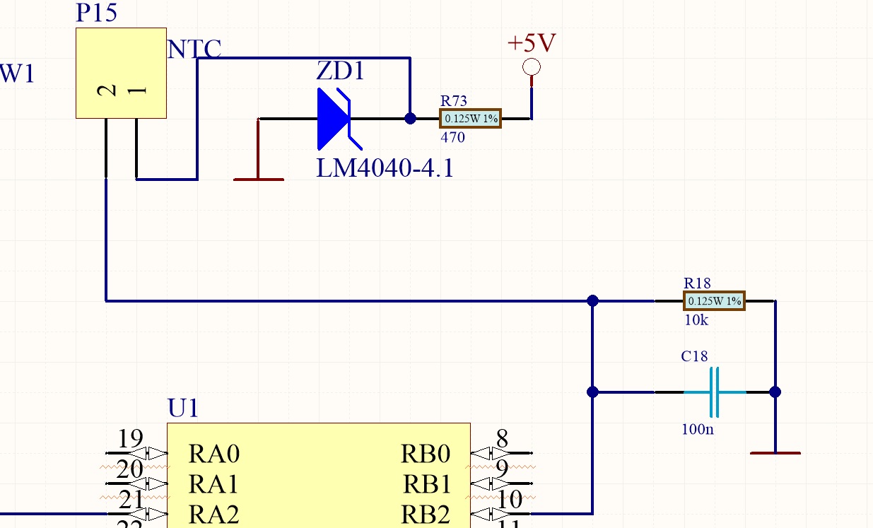

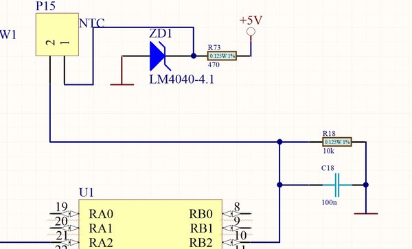

Мнение Re: Въпроси относно терморезистор.
За половин градус точност ти трябва източник на опорно напрежение, което да не е захранващото. Освен това резисторите е добре да са с 1% толеранс, а терморезистора да е свързан към опорното напрежение, не към маса (т.е. да размениш местата ма резистора и терморезистора).
Нещо ей-такова (пак криво начертано). На схемата е с друг процесор, но идеята е вижда.
Ето и малко код:
double Get_Temperature(unsigned int analog_value)
    double Thermistor_temperature;
    NTC_Resistance = (1023.0/analog_value) -1;
    Thermistor_temperature = NTC_Resistance / NTC0;
    Thermistor_temperature = log(Thermistor_temperature);
    Thermistor_temperature = B0 * Thermistor_temperature;
    Thermistor_temperature += T0;
    Thermistor_temperature = (1.0/Thermistor_temperature)-273.15;
  return Thermistor_temperature;
където:
NTC0 - e съпротивлението на опорния резистор
T0 = 1.0/298.15;
B0 = 1.0/Bcoeff;
analog_value е стойността, измерена от АЦП, а 1023.0 е за 10 битов такъв.
