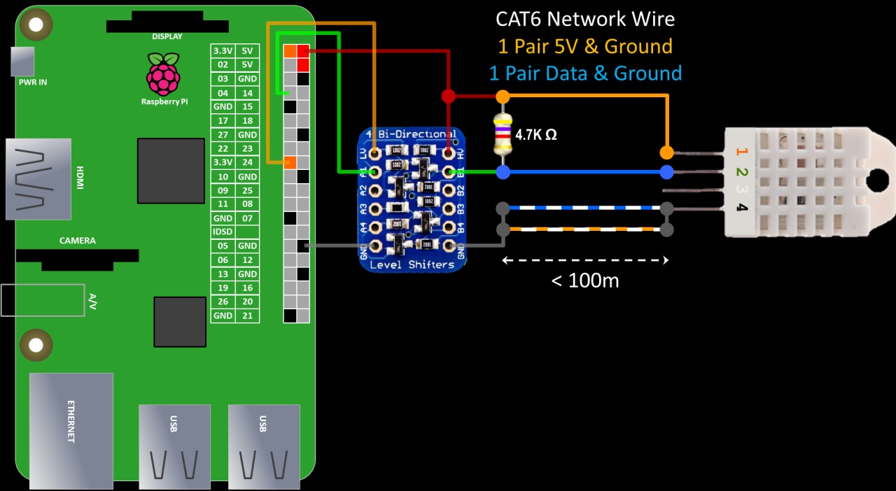

Един познат ми прати програмирано Ардуино нано което записва на 30 минути в ексел температура и влага датчика DHT22 е вързан с 10 метра LAN кабел по тая схема, само че нямах в момента 4.7к и съм сложил 5.6к но не вярвам от това да е проблема. Проблема е че прави 5-15 записа и губи връзка с датчика и почва да записва nan в клетките за темп и влага, оправя се само като изключа USB кабела и го включа пак. Датчика се захранва с 5 волта от Ардуиното което пък от USB порта на компа. Мога да захраня датчика с външни 5 волта като само масата да остане обща, дали ще е от полза, няма кондер на датчика на + и -
Некви идеи какво мога да направя по въпроса.

Има ли кондензатор 100нФ между 1 и 4 при датчика?
С къса жица пробва ли?
Ако изключиш за малко само +5В към датчика не се ли оправя?

е па резни го на 1 метър и пробвай дали е от метража

Нещо не разбирам. На картинката е дадена малинка с двупосочен транслатор на ниво 3.3 към 5 волта.
А в поста се говори за ардуино нано, в което всичко е на 5 волта. Тоест, транслаторът е излишен.
По принцип, трябва да се елиминират проблемите един по един.
Първо, да се свърже сензорът директно, без кабел и транслатор към ардуиното с пулъп 5.1К и да се пробва така.
Ако работи, тогава да се свърже с кабел без транслатор.
Подозирам, че има и софтуерен проблем. Всеки пакет на този датчик си има чексума, и ако тя е вярна,
не би трябвало да връща глупости и да пише NAN.
Ако чексумата не е вярна, трябва да се игнорира резултатът и да си направи ново четене, докато стане вярна
чексумата и след няколко опита да се излезе със съобщение за грешка и таймаут.

Az пък си мисля, че грешките на показаната схема са фундаментални :!:
първо от чаршафа дават 10к между захранване и дата пина, при теб е 4.7к явно някой е решил да увеличи тока(това не е грешката).
обаче - резистора трябва да е в далечният край на кабела, т.е до сензора, а не близко до расберито :!:
тука ти се крие проблема.
с някой кондезнатор пак при далечната страна(близо до сензора) ще подобриш нещата още повече, но резистора трябва да е където ти казах.
е, и на по-дълъг кабел, трябва да намалиш скоростта на данните : но едва ли ще стигнеш дотам)

1.Typical application circuit recommended in the short cable length of 30 meters on the 5.1K
pull-up resistor pullup resistor according to the actual situation of lower than 30 m
Май четем от различни чаршафи. Аз чета от този:
https://store.comet.bg/download-file.php?id=19737

В "оригиналния" чинглиш чаршаф пише от 4,7К до 10К и е по-логично да е от страната на ардуиното, т.е. в приемната част, но едва ли там е проблема.
Едит за MYXATA отдолу: пинът не е пуш-пулл, на датчика де. От Ардуино не разбирам.
Последна промяна bongo_x2 на Чет Яну 21, 2021 6:10 pm, променена общо 1 път

както и да е, идеята сигурно е че пина е пуш-пул, и този резистор държи линията в лог.'1', а сензора дърпа към '0'.
опитайте с резистора в далечният край на линията(близо до сенсора).

Все пак за Ардуино или за Малинка става дума? Защото това на картинката определено не е Ардуино.
И независимо какво е, май навсякъде в примерчетата дават свързване без level shifter.
С Ардуино и с Raspberry Pi.

В чаршафа на DHT22 пише, че при 3.3 волта захранване, максималната дължина на предаване е 1 метър.
Само в случай на 3.3 волтови портове и дълъг кабел има някакъв смисъл да се използва транслатор на ниво.
При 5 волтови портове и захранване, няма смисъл от транслатор.

Значи платката е Ардуино Нано точно същата и даже е със същия кабел към компа
Картинката от първия пост е да покажа как е вързан датчика с кабела към платката.
Не мога да променям нищо по програмата щото не разбирам, но пък гледам не са скъпи тия неща ще взема няколко да се пробвам.
От как писах въпроса, рестартирах лаптопа и до сега е направило 42 записа и няма издънка, но ще сложа кондер на датчика и мога да преместя резистора при него. Ако реша да пусна 5 волта на датчика от адаптер трябва да прекъсна кабела +5 волта от Ардуиното но масата трябва да остане нали така.
Преди да го изкарам на двора да мери датчика стоя запоен директно на платката и направи много записи без да пропадне измерване така че причината е в кабела, UTP4-CAT5E-24AWG това пише на него. Мога също да откача масата от чифта дето е изхода ако не е добре както е по картинката в първия пост.

Подобни проблеми при И2Ц съм решавал, като за случая слагам 2х10к в 2-та края, че връзката е двупосочна. Веднъж се наложи и 470пФ кондензатор, който свърши добра работа.

pipilica, начи първо тури кондер поне 100нФ и два резистора по 10К както е казал bobihot, без транслатор на ниво.
Програмирането на Ардуино става с малко гуглосване :) и няма причина да те е страх: намираш проекта и го мяташ по USB-то. Това, което си направил ми изскочи в два варианта на един руски сайт (щото писах на кирилица), третият е да се появява на ТВ екран. Не знам има ли разлика между Уно и Нано, но няма да е съществена.
