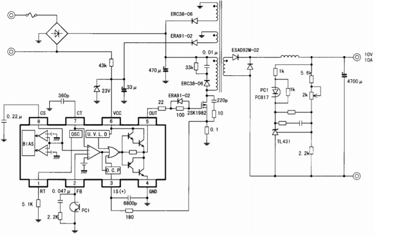

То всъщност трафовете не са от комп захранване а са от някви стари Японски захранвания от някви копирни машини, платка А4 с изходи на 24, 10, 5, 3.3 волта но малко ампери. Едната е по тая схема FA5310 е чипа, има и с други чипове некви хибридни но при всички е една първична която я цъка мосфет.

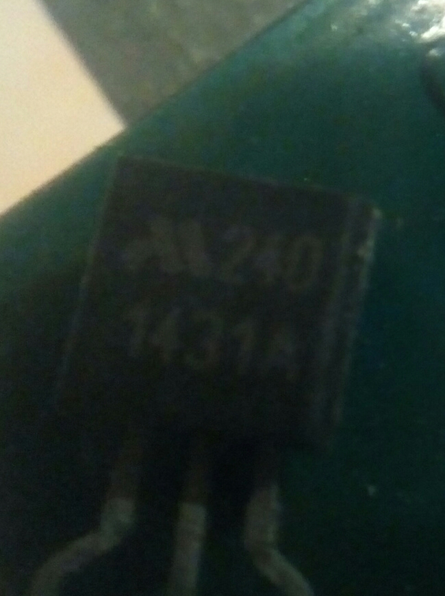

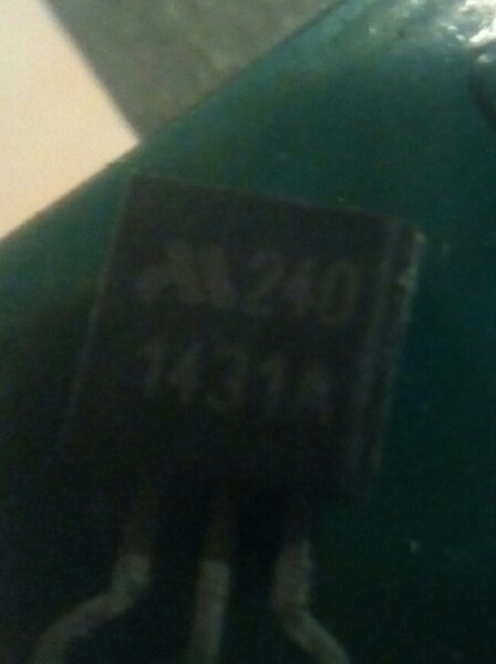

И още един въпрос, извадих едни ТО-92 и според мен са TL431 по надписите на платката и по схемата но не ги намирам в нета, те снимка.
20201219_51157964.jpg [ 298.43 KiB | Прегледано 4688 пъти ]
FA5310.PNG [ 93.21 KiB | Прегледано 4689 пъти ]

Този траф е от обратноходов преобразувател и би трябвало да може да работи така. Това е различно от класическото комп. захранване.
В твоя случай управлението може да го използваш. Но трябва да съобразиш MOSFETA с какви ток и напрежение да бъде.
Между другото наскоро извадих от адаптер трафче. Свързах го точно бокинг-генератор но вторичната използвах за първична. И заработи на 3V от батерии.
Само, че ти препоръчвам да го направиш първо без обратната връзка (стабилизация). Даже може да направиш генератор с 555 и драйвер с 2 биполярни транзистора. Изчисляването на обратната връзка за стабилизация е най-сложното нещо при импулсните захранвания.
