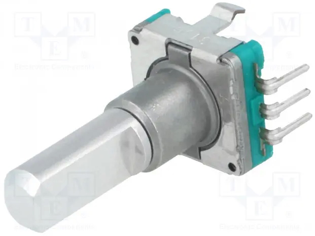

Възможно ли е да се почисти защото напоследък не захапва и трябва да връткаш много, става дума за микровълновата. Тъкмо да поръчам и се оказа че били с различен брой импулси на оборот, иначе по картинка намерих, точно като този е, но няма как да преброя импулсите щото не работи добре.

Това, че е с друг брой импулси не би трябвало да е проблем. Иначе за почистването не знам, пробвай. Но все се пак не са на оптичен принцип както в старите компютърни мишки с топче, така, че корозията си е казла тежката дума.

имаше една серия микровълнови от неръждавейка, масово се скапват, забравих каква марка бяха, с точно такива енкодери, смазката изсъхва вътре, явно нещо неподходящо са ползвали и спират да дават контакт, или го сменяш с нов или отваряш, почистваш, смазваш и затваряш, нищо страшно, броя на импулсите не е от значение щото ти така или иначе връткаш докато покаже колкото ти трябва да дисплея

С енкодера се избира времето за подгряване, почва от 10 секунди и кара през 10. Свалих го от платката и го отворих, очквах нещо специално, за сефте разглобявам такова нещо, нищо интересно не ме изненада. Почистих диска и пластините с гумичка и спирт. Тръгна като нов.
Е с такава гумичка чистя, със синята част, фини неща става перфектно, примерно контактите на RAM памет, в случая диска и пластините.

Извадил си късмет, обикновено им се разхлабва / разбива остта. Тя и моята беше така, не помня какво точно ѝ баях, не беше просто, но вече доста години почти не прави мизерии.
Чистенето става и с добър спрей за контакти, без отваряне.
