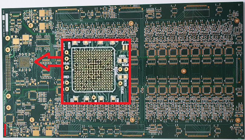

Аз имам тук една колежка която прави ей такива платки.
pcb.png [ 995.83 KiB | Прегледано 5734 пъти ]

Тя хубаво ги прави, ама нищо не се види :(

Нарочно съм налил снимката.
