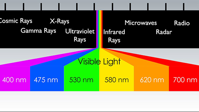

Мнения: 1750
Мнение Re: Какво всъщност излъчва антената.
stefan63 написа:
Алфа и Бета не са ли нещо друго?
Какво по-точно, я ни обесни моля те? тия двете са съставка на космическата радиация, която е в най-горния честотен спектър на електромагнитните вълни.

Мнения: 1063
@Bai Ui, явно си бягал от часовете по физика!
алфа и бета са хелиеви ядра и електрони (физика 7-ми клас) - не са фотони
само гама светлина (фотони)
Чет Окт 29, 2020 9:55 am
