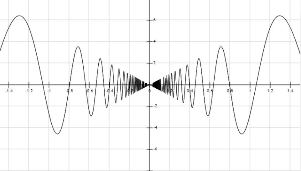

Най-общо, може да се ползва формулата:
y = p*x*sin(1/(q*x))
където от коефициента p зависи нарастъкът на амплитудата а от q - периода.
Ето пример при стойности p=5 и q=0.1
function.jpg [ 65.49 KiB | Прегледано 5545 пъти ]
с косинусоида е същото.
