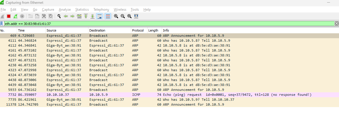

До колкото разбирам, ESP се обявява в мрежата, след което се опитва да достъпи компютъра. Компютъра отговаря, но ESP не го чува. Това май е резултат от подадена команда за пинг от ESP към компютъра.

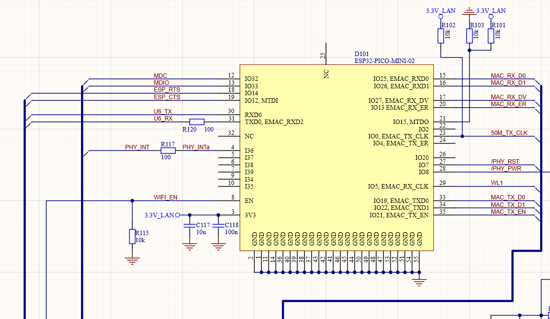

Тука е малко по-особено. Няма достатъчно пинове за всичко и някои неща са разместени. Примерно MDIO/MDC са преместени, но те изглежда си работят.
UART0 се ползва за AT команди, преконфигурира се при стартирането на ESP. Необходимо е да е така, щото процесора на основната платка да може да го ъпдейтва при необходимост, а през останалото време да си работи с АТ команди, без да е необходим втори порт за това.

Случвало ми се е някои пинове да не могат да се ползват за нищо друго т.е. виж в документацията дали тези които сте ги преместили спрямо дев кит-а (където предполагаме, че всичко работи) не са проблемни, също в ератата. Друго което може да се направи е ако има начин да сложиш някакъв брейк поинт и с дебъгера да погледнеш какво става като пристигне нещо по етернета, ако няма житаг е достатъчно и един свободен пин да разклатиш колкото да ти индикира, че се случва каквото се очаква. Тегаво се дебъгва по този начина ама ако няма алтернатива може и да свърши работа.

В зависимост от чипа има някои които са само вход, но едва ли чак толкова са проспали. Аз забелязах подобни поведение точно от нещо свързано към io0 който то е Клок вход за етернет-та, схемата при нас е същата, клока иде от фи-то. Предполагам влизат смущения и се шашка. Отделно пък и друго дръвце имаше, при рестарта есп-то палеше преди да запали фи-то, и има един момент в който io0 е Х защото Клок изхода на фото е Х, съответно есп-то е Х и то.
