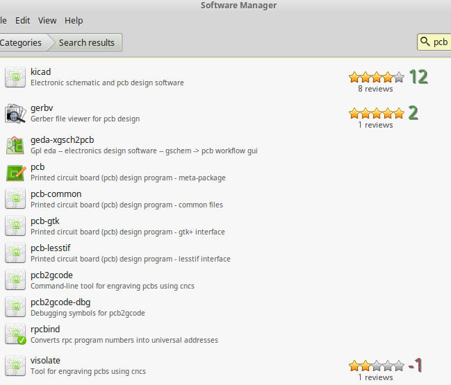

Мнение Идея:
За PCB консервативната Мента ми предложи:
Screenshot_2019-09-24_14-55-27.jpg [ 52.49 KiB | Прегледано 7149 пъти ]
В момента нямам време за по-подробно търсене, но по спомен имаше к'ви ли не неща.
Вто Сеп 24, 2019 3:05 pm
Мнения: 332
Мнение Re: От прототип към продукт
Ментата е много хубаво нещо, особено със спрайт.
