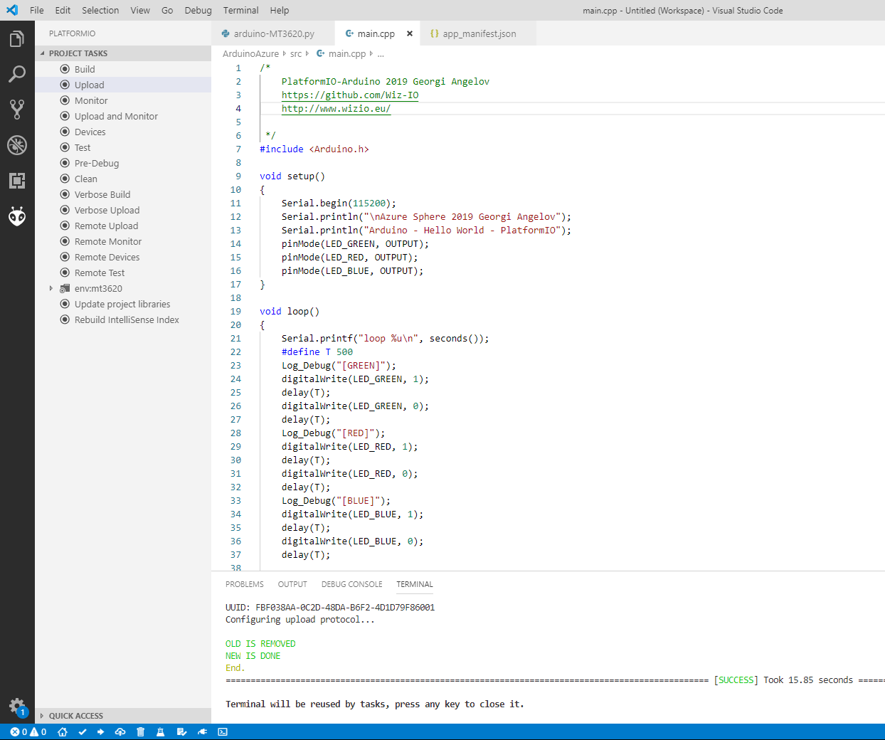

Хелпче за Ардуино:
https://github.com/Wiz-IO/platform-wizi ... c/main.cpp

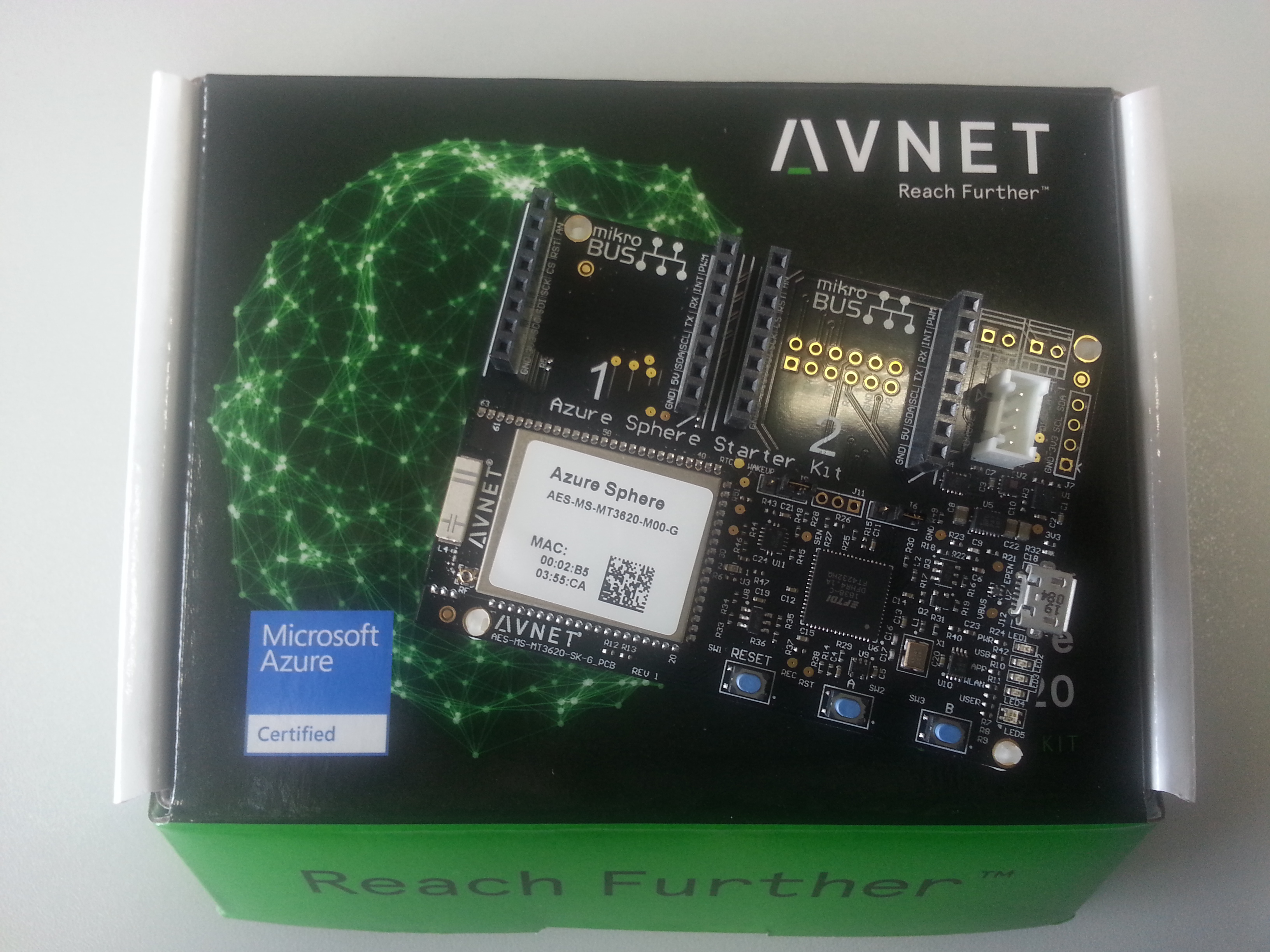

20190805_143108.jpg [ 1.86 MiB | Прегледано 8047 пъти ]

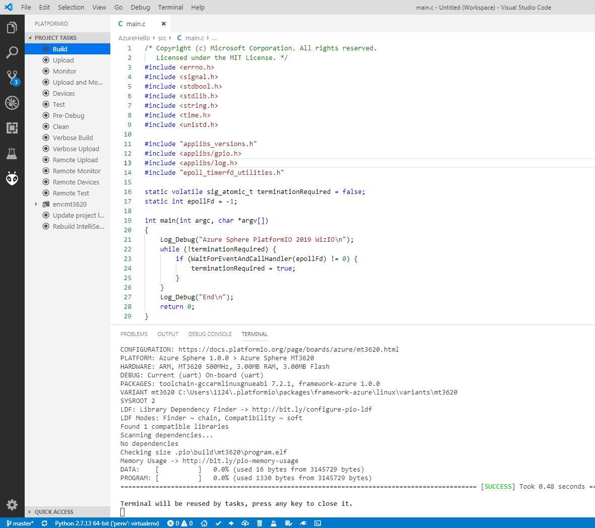

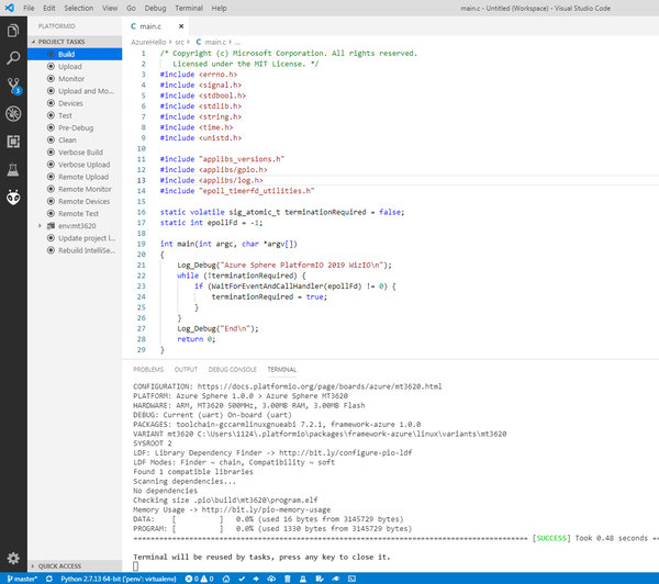

azure.jpg [ 405.25 KiB | Прегледано 7989 пъти ]
Вто Авг 06, 2019 9:04 pm
Мнения: 6143
Мнение Re: Micro$oft cloud iot играчка
тука го сложих, но не е готово още
https://github.com/Wiz-IO/platform-azure
от 3 гиги SDK го свалих на 150 мега :)
проблеми:
без някъв си не знаен все още от мен майкросовски акаунт не може да се качи апликация в модула ( та дори мигалка или Hello World ) това значи и без интернет - ХоЙ
не знам как да инсталирам някъв си мрежов сервиз TAP windows.... ала бала, без него вика - няма устройство
иначе ако се инсталират 3-те гиги бачка... инсталацията е тъпа вика няма VS последното...
интересното:
в 4 мега ром чип и 16 мега рам има Linux + User API ( syscalls ), навярно е компресиран в рома и до разопаковат в рама ( Mediatek имат такива "екстри" за компресия )
има и Cortex-M4 за перифериини и low-power приложения иначе основния е Cortex A7 дето врътка линукса, е още един куртекс в който криптото
до линукса няма път, освен узер апликацията...

azure-arduino-platformio.png [ 80.14 KiB | Прегледано 7817 пъти ]
