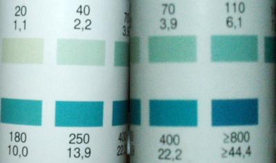

Ето за какви цветове става въпрос:
test.jpg [ 20.3 KiB | Прегледано 5255 пъти ]

RGB елементите са без оптика. Ще ти се наложи да направиш някаква в този случай. А и не е малък проблема с доставката на такива елементи.
Като гледам снимките (дано излизат цветово добре при мене) цялата гама можеш да я покриеш с един зелен или жълт светодиод. Много лесно ще си направиш пробата - слагаш зеления светодиод, "показваш" му различните лентички от цялата гама и мериш на изхода на усилвателя. Целта е да нямаш еднакви нива при различни цветове. Но няма да имаш! Убеден съм, че ще стане с един светодиод! Май по-добре жълт. В "Комет" като гледам имат - така че, успех! Сигурен съм, че ще се справиш!
P.S. Разстоянието до обекта е критично важно! Интензитета на отразената светлина е пропорционален на квадрата на разстоянието. Ето защо трябва да се подсигуриш, че при измерването разстоянието ти е едно и също. Правил съм такава системка, представи си за цветове на проводници! По цветовете на жичките се разпознава правилната подредба. Работи си перфектно, само се наложи да се направи специална поставка за кабелния сноп, за да се гарантира разстоянието.

обратната идея: един фото-диод и RGB източник (източници) на светлина. като гледам, трябва да мериш в коя кутийка попада съответния цвят, а не точно колко е синьо или червено, което е по-лесно за калибрация.
фотодиода е по-бърз и с по-линейна характеристика, но дава много малки нива и трябва да се обърне внимание на усилвателя и екранирането. освен това ще ползваш само един вход на АЦП-то, което си е улеснение също. цветовата неравномерност на излъчващите диоди можеш да компенсираш с времето за светене, което също е много по-лесно от обратното.
наистина, може да минеш и само с два цвята, но по-добре го направи универсално с три диода, няма да ти се вдигне цената толкоз много. за да се тестваш, намери си печатарска книга с цветни таблички, нарича се "скала на цветовете". почваш със страниците, в които няма черно и напредваш бавно по другите, чешейки се по главата :wink:
направи си няколко 'глави' с оптичните елементи и ги сменяй при всеки експеримент. може даже да сложиш в 'главата' и I2C ЕЕПРОМ, в който да държиш калибрационните константи за съответната глава. идея: сложи и I2C АЦП и всичко аналогово ще си е на 'главата'
ако трябва да правиш читав прибор, задължително трябва да проваш различни фотодиоди и различни светодиоди. под различни имам предвид различни производители и различни екземляри от торбичката. ще бъдеш очарован от различията им :wink:

Дедо, такава система не може да мине без калиброване, което да отстрани именно влиянието на тези производствени толеранси. Винаги първоначално трябва да се направи сканиране на еталонен обект за калибровка. Но той като стигне до там Реконструктора, сам ще си стигне до този извод. Въпреки всичко, изхождайки от личния си опит твърдя, че един жълт светодиод ще му свърши работа за тази цветова гама!
