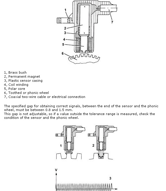

Трябва да се знае, какво точно отчита въпросният сензор. Скорост на въртене или позиция? С колко извода е? Нормално сензорите, които отчитат скорост на въртене не са изпълнени с датчик на Хол. Те се състоят от постоянен магнит, магнитопровод и бобина. Преминаването на зъби пред сензора води до промяна в магнитния поток, което води до индуциране на напрежение в намотката. Нещо такова:

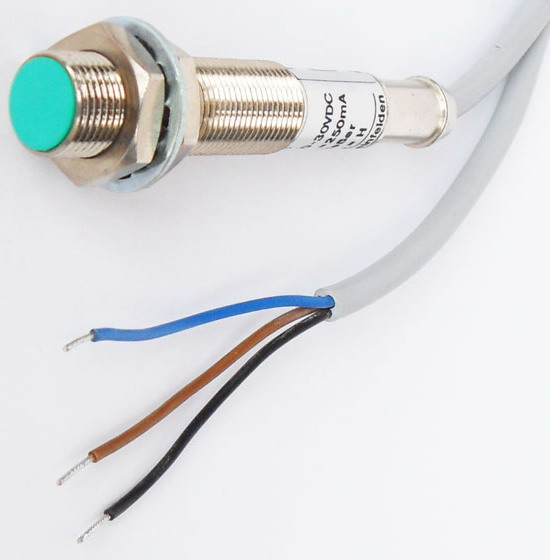

Ако трябва да реагира на наличие или отсъствие на метал (в статични условия), то това трябва да е индуктивен сензор (с астабилен генератор, детектор и пр.)
Например такъв:

Първият, който съм показал е пасивен и сигналът му се обработва директно от компютъра.
Щом е активен, е важно да се уточни, дали действително е Хол сензор или индуктивен. Това може да се разбере от материала на който реагира сензорът в конкретния случай. Ако няма постоянен магнит, то най-вероятно е индуктивен (вторият по-горе).
Може и да има постоянен магнит в самия сензор и въздушна междина между него и датчика на Хол а във въздушната междина да минават прорези, които обуславят магнитната връзка.

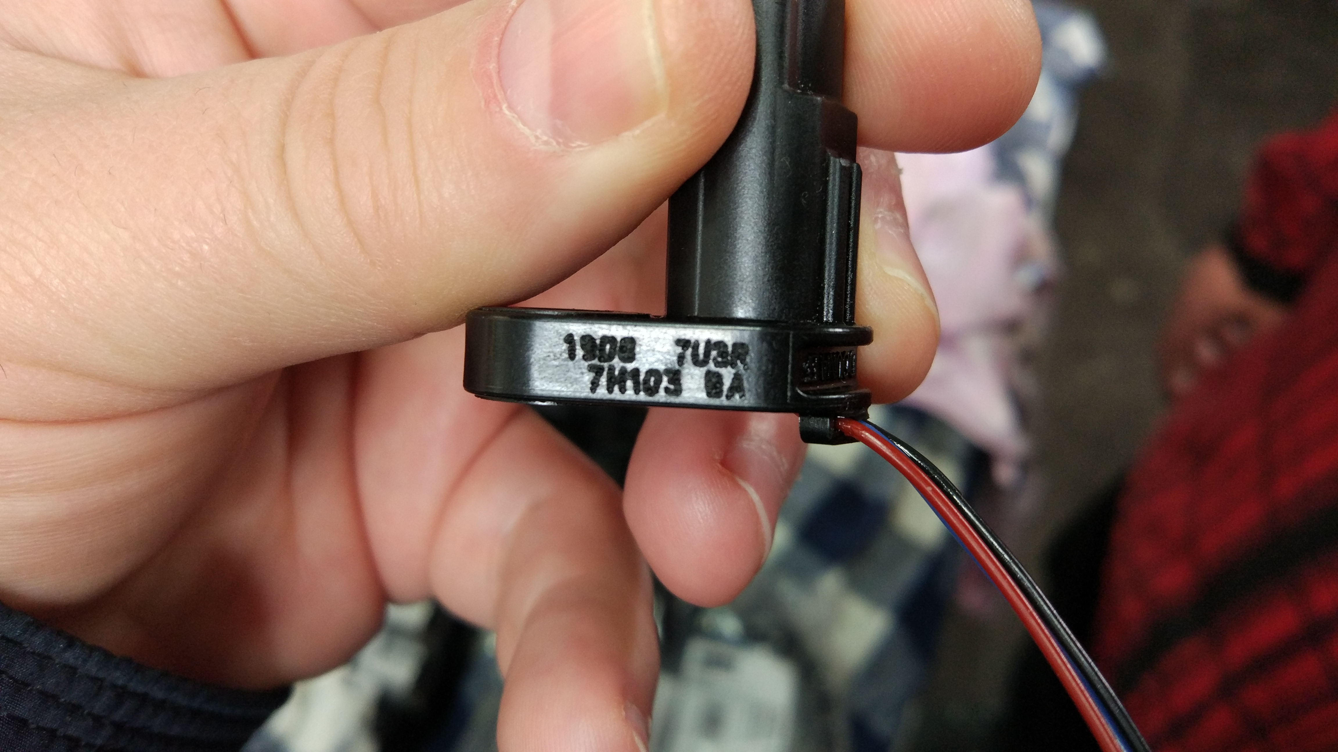

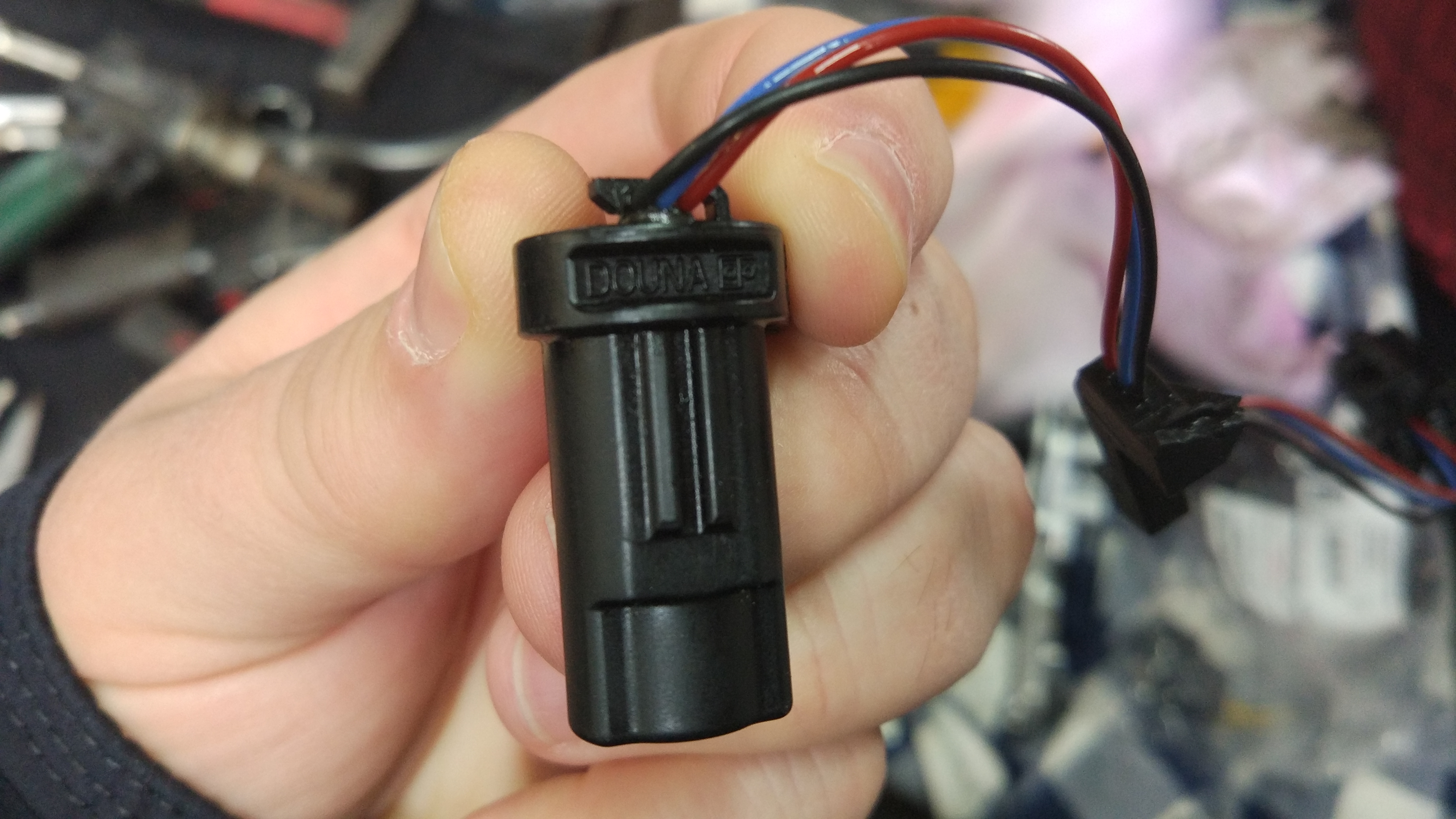

Ами ето го сензора, ако намерите нещо - евала. :) Супер стандартен сензор, квито се слагат навсякъде - колянови валове, абс-и, квото се сетиш.
IMG_20180327_123540.jpg [ 4.27 MiB | Прегледано 7415 пъти ]
IMG_20180327_123237.jpg [ 4.56 MiB | Прегледано 7415 пъти ]

Нещо подобно ли търсиш Рек?
https://shenghaiautoparts.en.alibaba.co ... _MPS6.html
ЕДИТ: дори ето тоя ми прилича БАШ на този дето дириш:
https://akpp.com.ua/%D0%94%D0%B0%D1%82% ... p-31367965
Вто Мар 27, 2018 6:36 pm
Мнения: 1038
Мнение Re: Сензор на Хол
Тоя на външен вид също прилича: https://www.ebay.co.uk/itm/Ford-Galaxy- ... Sw1QpaG-y3
Вто Мар 27, 2018 7:12 pm
Гледах ги тия за Форд, но колата е Ево Х с DCT. :( Електрически съм убеден, че ще е ОК, но, както казах, проблема е в геометрията. Някак си не ми се рискуват $100 за да открия че не пасва.
