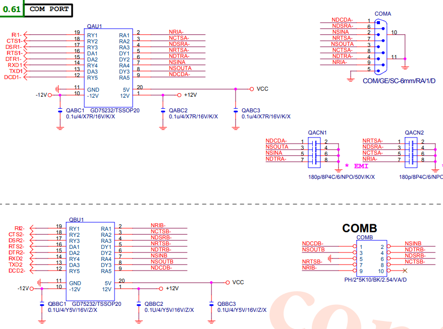

DB9PB за RS232
щтракаш лентовия кабел към IDC-то (10 жила). другия край го цепиш 2-3см, заголваш и калайдисваш. на DB кой пин къде се запоява трябва да се премери, защото няма стандарт как са опроводени на дъното. 90% (предимно по-нови дъна) са по единия начин, но има едни 10%, които са по другия.
giga-com.PNG [ 125.22 KiB | Прегледано 3889 пъти ]
това е картинка на съвременно гигабайтско дъно. единия куплунг е запоен на платката, другия е с кабел.
двата начина на опроводяване са:
1 2
3 4
5 6
7 8
9 10
или
1 10
2 9
3 8
4 7
5 6
може и
1 6
2 7
3 8
4 9
5 10
затова трябва да го премериш с волтметър (надали ще намериш схема баш на твоето дъно)

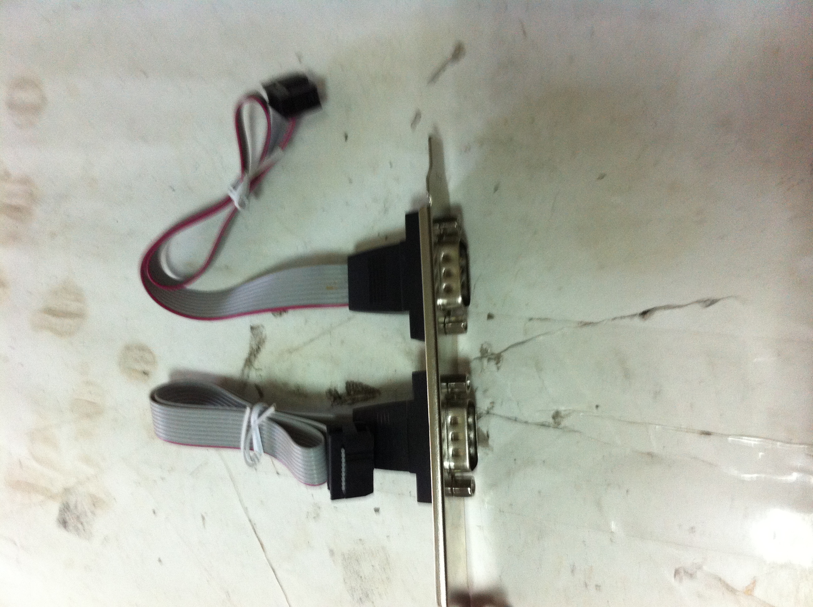

имам ламаринка с 2 куплунга и лентови кабелчета, ама съм в Сливен
Еконт ще ти вземат 5 лева поне

Това предполагам е същото само че има пинове за запояване https://store.comet.bg/Catalogue/Product/5515/#e30%3D
Кутията е леко модифицирана и няма къде да се сложи тая планка, благодаря за предложението, пък да я съсипвам не е добре.
И без друго ще взимам от Комет други неща, та ако това ще ми свърши работа ще го поръчамм и него.
Съб Окт 27, 2018 9:35 pm
Мнения: 3085
Мнение Re: Какъв е куплунга.
Става, обикновено ти трябват само 3 жици -Tx,Rx,gnd. Като- ги уцелиш - залей с горещ силикон/найлон.
Обаче това дето си го харесал е ...малко ниско, няма да се нахлузи добре върху мъжката рейка. Има женски рейки с по-голяма височина.
Иначе - IDC и лентов кабел се сглабят на менгеме без проблем.
Съб Окт 27, 2018 9:44 pm
Мнения: 2780
Е това дето го поръчах https://store.comet.bg/Catalogue/Product/5515/#e30%3D пасва идеално и се нахлузва до долу.
